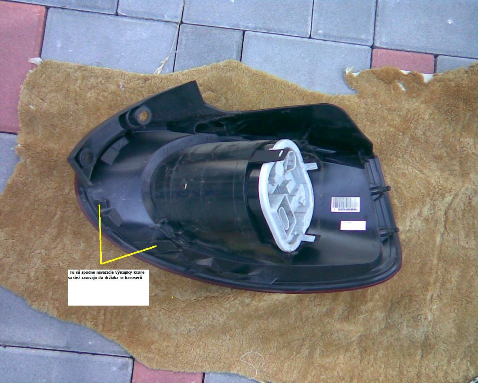

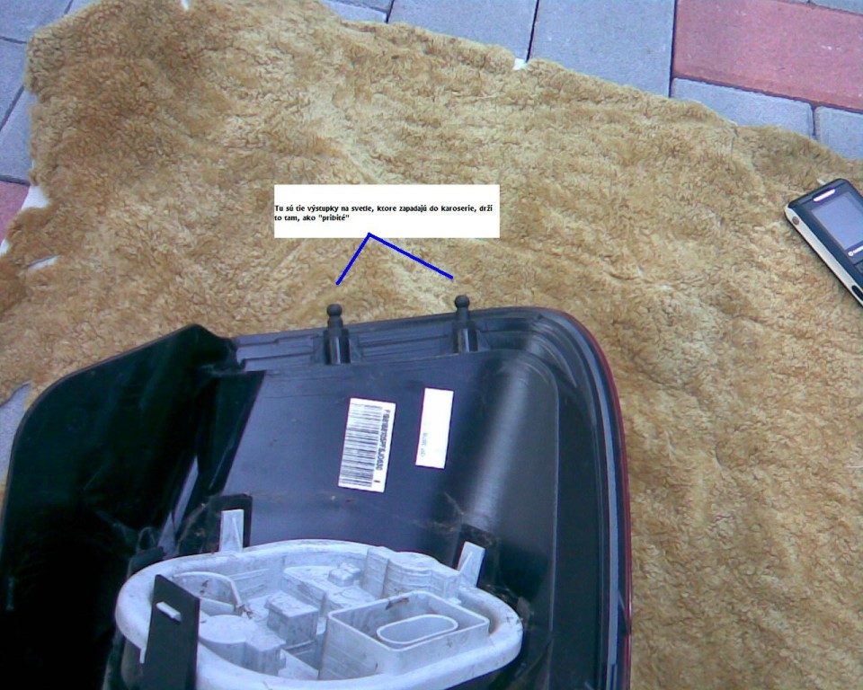

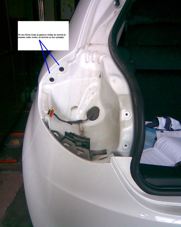

Zdravim všetkých,
Stal som sa novým majitelom Brava 2 1,6 Mjt 77kW, So vsetkym som spokojny zatial a je to podla jedno s najrajsich aut ktore behaju po nasich cestach. Len prave sa mi vypalila jedna zo ziaroviek v zadnom svetle a dnes som ju chcel vymenit, ale neuspel som. Odkrutil som dva sroby a chcel som vyiahnut kryt svetla ale dobrovolne to neslo. Bolo asi tym ze som sa bal pouzit vacsiu silu, pretoze tam nechcem nic zlomit. Preto sa chcem spytat ci je na to nejaka finta ako to dat dole, ci nieco treba zatlacit alebo len pouzit vacsiu silu ?
Dakuejm za odpoved.

Podívej se na téma Demontáž zadních světel, tam jsem řešení problému podrobně popsal. A při vytahování světla dávej opravdu pozor a dej nohu hodně blízko k vytahovanému světlu, abys neurval dráty!!!jarken píše:Zdravim všetkých,

Diky moc pomohlo to velmi.
