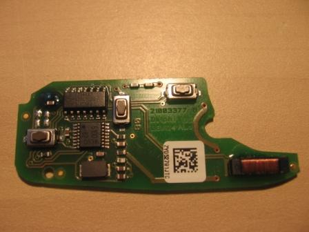

Ahoj všem, přestalomifungovat dálkové ovládaní centrálu. Vypadáto na klíček. Když tam dám takse hned vybije, kdyždám novou tak hned spadne napětí na 0,8VDc asi tam bude někde kraťas nebo kondík. Nemá někdo schéma zapojení dálkového ovládání???????????????? Nechce se mi dávat za nový kolem 6000,-

Tam moc souč. není.Dá se to opravovat i bez schematu. Je tam jen Codér, SAW filtr,jeden koncový tranzistor, LED dioda a pár odporů a kondiků.Ve většině případů je chyba v tom tr.
Tady bych to tipoval na něj, je ve zkratu a proto vybíjí bat.
Ale taky se může stát že se ztratí naučený klíče z ŘJ dálk. ovl. Je potřeba je znovu načíst.

no LED tam nemám. Musím se na to ještě mrknout. Byl jsem ve fiatu, imobilizer šel nakodovat, ale kodování dálkovéhoovládání to ani nenabídlo. Pošlu foto, mohl by jsi doplnit co je co .... koder je jasny ... krystal taky ale co je dal co ... jsou tam nejaký kondíky a cívka.... kde tranzistor.

Tak tady evidentně Tr není. Zřejmě je koncový stupenˇ vtom středovým IO. Ten nad ním je asi ten codér. Dej si do googla ozn. těch IO a uvidíš co je co.Nebo to dej sem: http://www.datasheetcatalog.com/.Já mám trochu jiný DO. RJ CZ KEY/jednodušší a dodatečně mont./.
edit: Máš 2 klíče nebo 1? Dělaji to oba nebo jen jeden?
