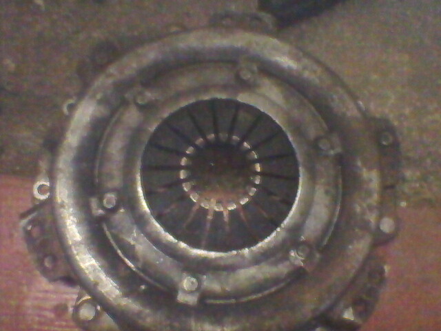

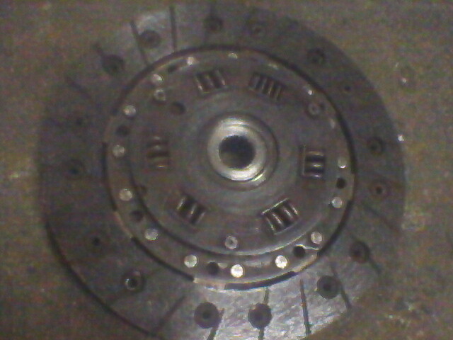

Zdravím Vás. Mám problém a potreboval by som poradiť. Keď sa problém objavil, nemohol som pri predbiehaní preradiť zo 4ky do 5ky. Musel som spomaliť a dať ju tam nasilu. Toto sa postupne zhoršovalo, skúsil som nastaviť spojku no len mierne zlepšenie. Ďalej sa to len zhoršovalo a rýchlosť bolo stále ťažšie zaradiť. Naposledy som si všimol že auto aj pri zošliapnutej spojke má tendenciu sa pohnúť, tj typol som že je spojka v háji, no zo začiatku to nerobilo, známy mi povedal že to asi budú synchróny v prevodovke. Keď motor nebeží tak ide radiť bez najmenšieho náznaku problému. Ja sa prikláňam k tej spojke. Čo myslíte, mám rovno meniť prevodovku alebo iba spojkovú sadu? Vopred dík za rady.

Spojka... odpovedel sis v podstate sam.

To mi nedávno taky dělalo něco podobnýho, a během týdne to dospělo k tomu, že spojka začla všelijak vrzat a pištět. Pak když jsem viděl tu spojku tak jsem se zděsil, přítlačák byl volámanej ja pr.se

Přesně tak jak se tu říká, spojka je na šrot. Stalo se mi úplně to samí. Nejdřív to zlobilo na malejch kvaltech a ještě ten večer sem už nedořadil 5ku. Taky sem si myslel že klekla převodovka. Přišponovala se spojka a brzo šla na výměnu. Když sem viděl co z toho zbylo tak sem čuměl že to ještě fungovalo. Na přítlačáku vylámanejch pár paprsků (proto nešlo zařadit za chodu motoru) to ložisko co na to tlačilo procházelo skrz - a bylo úplně na šrot

No keď budem meniť tak sem hodím fotky pre ilustráciu, to bude masaker keď to robí až takéto prasačiny

no .. dnes sa prislo na to, ze na pritlacaku vylomene dva packy, a lozisko rozbite...objednana nova spojkova sada SACHS...thak snad tentoraz uz to vydrzi viac ako 10.000
