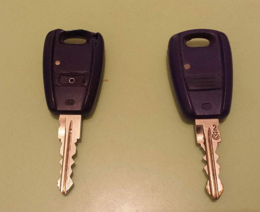

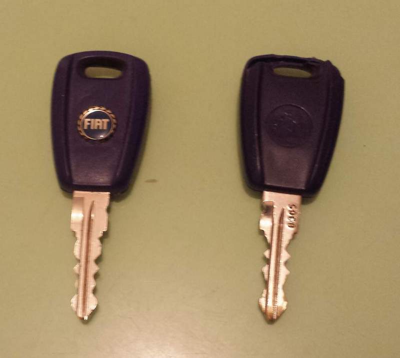

Ahoj borci,
Mám v Punto MK2 r.v. 2000 centrál, ale kľúče sú už dosť obrúsené. Rozhodol som sa, že kúpim uni diaľkové. Má niekto návod ako to manontovať? Som vďačný za každú pomoc.
Díky.

Tak a Puntík je na diaľkové.. Jeden chlapík od fachu mi to napojil. Kľúče sú zachránené.
