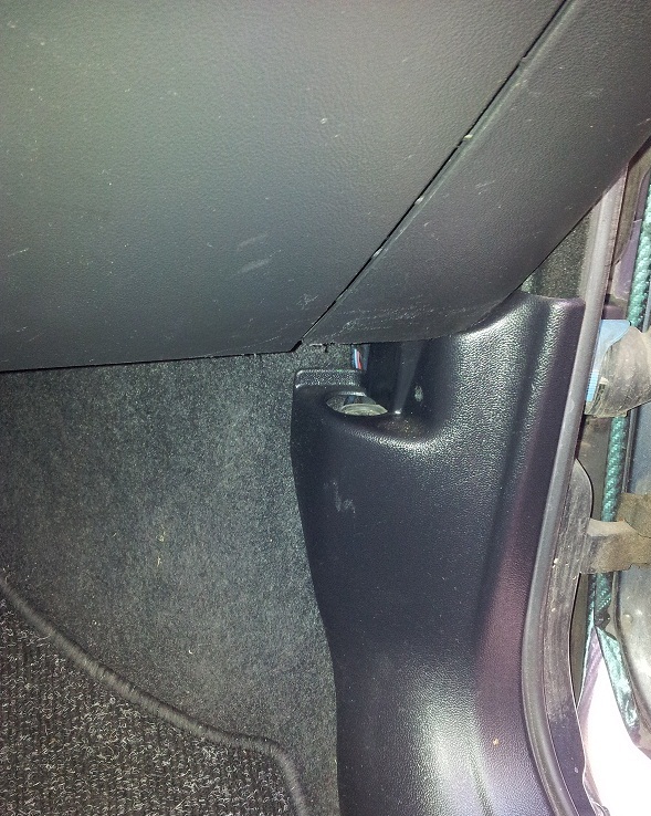

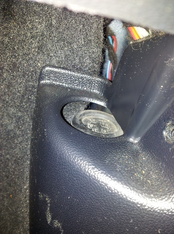

Zdravím, vie mi niekto povedať načo slúži toto tlačitko mám stilo 1,9 jtd 85 kW r.v. 2002

Řekl bych že je to nouzový odpojovač pal.čerpadla.

Přesně tak, když dojde k nárazu tento "čudl" rozepne a odpojí přímo vedení k palivovému čerpadlu. Vozidlo pak nelze nastartovat. Setkal jsem se s tím dvakrát, jednou když jsem bravou přejel hodně blbý přejezd, kdy se tento jak fiat nazýval protipožární systém aktivovat. A po druhé při skutečné nehodě! Také zafungoval. :idea:
Pro opětovnou aktivaci stačí zatlačit na tu čepičku a nazpět ho zamáčknout :arrow: :)

ok díky za odpoved
