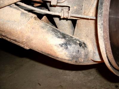

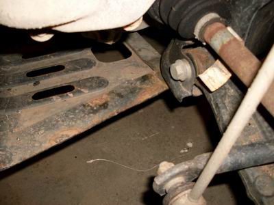

Mám Panda 4x4 vyroben 2010 najeto 13000km.
Zdá se mi, že na 3 roky provozu je dost rezavý podvozek:
disky, nápravy, ramena, držáky, dokonce i šrouby (měly by být pokoveny).
Možná to provozuji v příliš agresivním prostředí, zima - 744 m.n.m
Je to jen u mne?
Je to jen u mne?

těžko posuzovat bez nějaké fotky

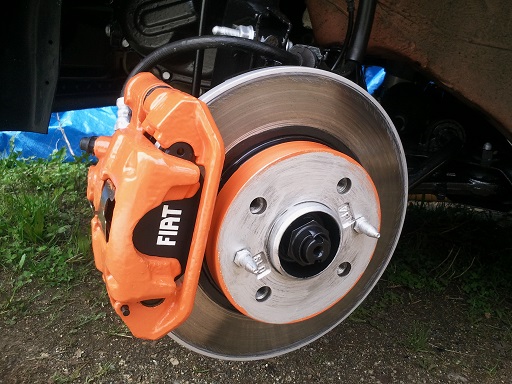

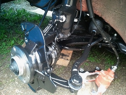

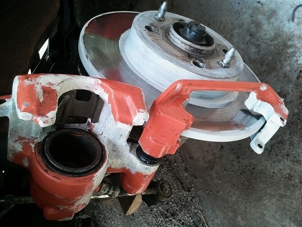

Ahoj tak k rezavění podvozku se připojuji i já.Už po druhé zimě jsem koukal jak pandicka rezaví."Zaplať pánbůh" je to jen povrchová koroze a navíc na dílech které tak rychle nepřereznou.Jako né moc populární tip píšu že já od jisté doby každý rok-dva vlezu pod auto- obrousím-základ-vrchní barva.A zatím dobrý
Re: Rezavění podvozku
přidávám foto čerstvě natřeného podvozku...bohužel je to už dva roky takže na jaře repete.
zde je foto
- 20130430_094807.jpg (235.47 KiB) Zobrazeno 8965 x
- 20130429_121723.jpg (244.38 KiB) Zobrazeno 8965 x
- 20130428_160715.jpg (244.43 KiB) Zobrazeno 8965 x
