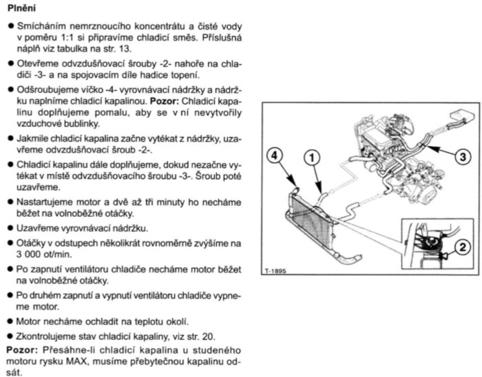

Otázečka.. viem si to odvzdušniť aj sám? Ak áno, hodil by sa nejaký postup pre laika.

Skontroluj stav chladiacej kvapaliny vo vyrovnavacej nadržke dolej po hornu čiarku.Na chladiči hore by mal byť odvzdušňovaci šrub povoľ ho mala by vyťekať chladiaca kvapalina.Dotiahni šrub.Na hadici radiatora by mal byť maly odvzdušňovaci ventil je dosť nenapadny šrubovakom ho povol,až začne vyťekať kvapalina zavtvor ho.

Me to zblunkalo 3 roky, nez se prislo na to, ze dva krajni valce si prisavaji vzduch pres poskozene tesneni. A az po 3 letech zacala unikat chladici kapalina- na zem. Predtim se 2x menila chladici kapalina, odvzdusnovalo a zblunkalo porad. Doporucuju nejdriv zkusit odvzdusnit ( odzvdusnovaky jsou 1 vpravo nad chladicem, dalsi vzadu nad svickama- na sroubovak), jezdit a pak resit dale. Ale urcite bych auto nedaval k tomu machrovi, ktery odhadl silent-blok :lol:

Tak som to odvzdusnil a zatial nezblnkoce.. uvidime jak to pojde :-) Vdaka za rady.
