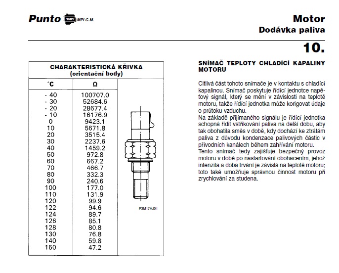

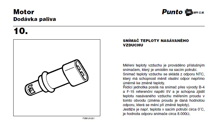

Skusil by som skontrolovat snimac teploty chladiacej kvapaliny nachadza sa pod rozdelovacom a snimac teploty vzduchu nachadza sa medzi filtrom a skrtiacou klapkou v gumennej hadici sania.
Snimac vzduchu.jpg (77.59 KiB) Zobrazeno 2206 x
Snimac vody.jpg (108.93 KiB) Zobrazeno 2206 x
