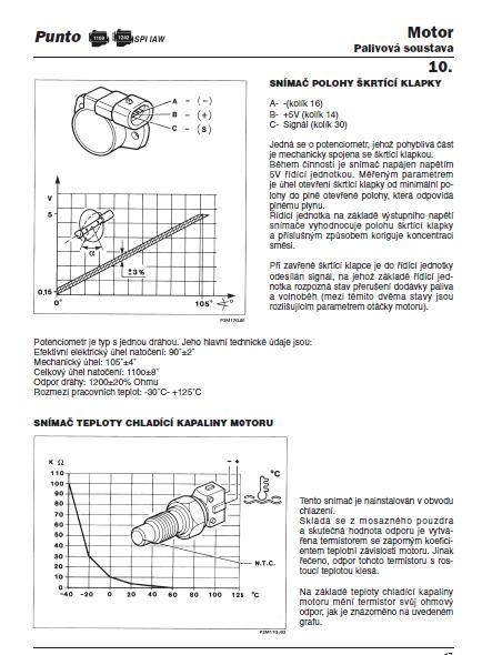

Hlavně změřit ohmetrem odpor dráhy.Tak jak je uvedeno na obrázku. A hlavně jak se mění při změně polohy škrt.klapky.Odpor se musí plynule měnit,nesmí tam nastávat skoková změna odporu.Většinou bývá v některém místě vydřená odporová dráha.
Celkový odpor se měří na vývodech A a B . Změna na B a C.
http://autodily.mjauto.cz/fiat/punto-17 ... 76461.html
