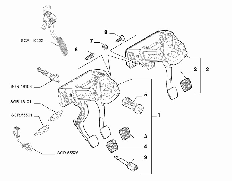

Dobrý den,přestal mě fungovat tempomat vinou snímače polohy brzdového pedálu.Neznáte parametry snímače,nebo odkaz na nový? Děkuji :)

Zjištěno přes diagnostiku, po výmazu chyby snímače brzdového pedálu tempomat fungoval asi 5 km. Po opětovném výmazu zase fungoval. Asi bude někde u brzdového pedálu. :D

Zkuste si vybrat ;)

Demontoval jste nekdo tento snimac a vymenoval za novy ? Jak se k nemu da dostat ?
Nefungoval mi tempomat - diagnostikovano se stejnou chybou - chtel jsem se k nemu dostat, ale nevim jak :) - kazdopadne jsem asi zavadil o kabel ke snimaci, protoze od tohoto marneho pokusu tempomat funguje - mozna bude stacit procistit konektor, ale jak se k nemu dostat :)

Určitě je mezi palubkou a pedálem,je na bajonet ,takže pootočit a je venku viz poloha na obrázku výše

Jasne, chapu, jen ze jsem tam strkal hlavu a hledal jestli to neuvidim, ale je to tak utopeny nad rantlikem pod palubkou ze tam proste videt neni, tak jsem se ptal, jestli treba nekdo rantlik nesundaval, abych vedel na co se mam pripadne pripravit. Zatim vse funguje, ale kdyby nahodou tak budu poslepu "hledat" :) - dik
