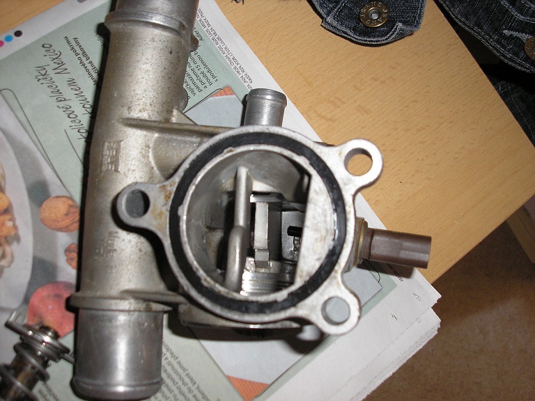

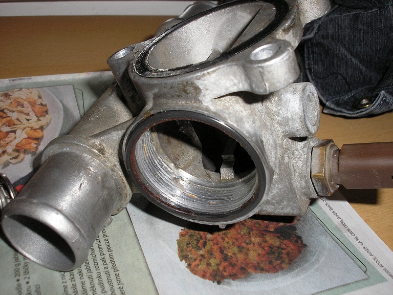

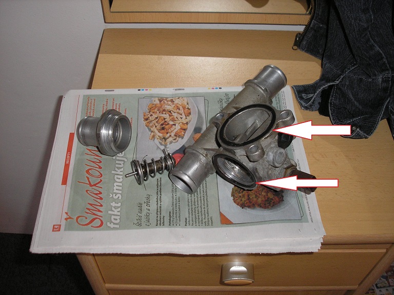

Ahoj všem, určitě se tady toho napsalo mnoho a mnoho o termostatech, já mám 1.6 16V 100, 76 kW, r. v. 1999. Termostat jr rozebíratelný, posílám pár fotek, objednat vložku je možné zde. Mám automatickou klimu. Je tam jedno čidlo.
http://aukro.cz/termostat-opravna-sada-" onclick="window.open(this.href);return false; ... 36781.html
Odšrouboval jsem kryt termostatu za pomocí svěráku.
Termostat 1.6 16V 100, 76 kW, r. v. 1999

Zisťujem, že Marea používala verziu termostatu s odnímateľným korpusom, kde naozaj bolo možné vymeniť iba samostatné teliesko termostatu.
Iné verzie termostatu pre motor 1.6 16V sú už asi nerozoberateľné

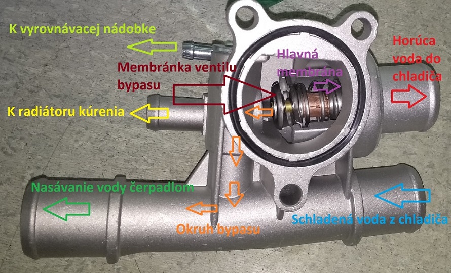

Originál termostat pre Fiat je dvojitý, ovláda aj okruh bypasu, takže riešenie opravy chladenia motora vložením ďalšieho hadicového termostatu z Renaultu nepovažujem za dobré riešenie. Keď sa chladiaca zmes prácou motora postupne zohrieva, termostat začne otvárať prietok hlavným okruhom chladenia cez chladič motora a súčasne druhá časť termostatu začne zatvárať prietok cez bypas. A toto náhradný hadicový termostat nevie obslúžiť.

Prikladám ďalšiu peknú animáciu, ako funguje bypass s dvojčinným termostatom

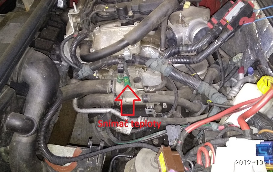

Termostat vymenený
Šlo to celkom dobre, nastal iba malý problém, že bol dodaný termostat s otvormi pre dva snímače teploty, ale Stilo používa už iba jeden snímač teploty, takže sme museli zháňať záslepku pre ten jeden otvor
