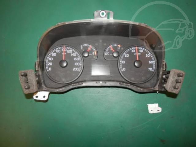

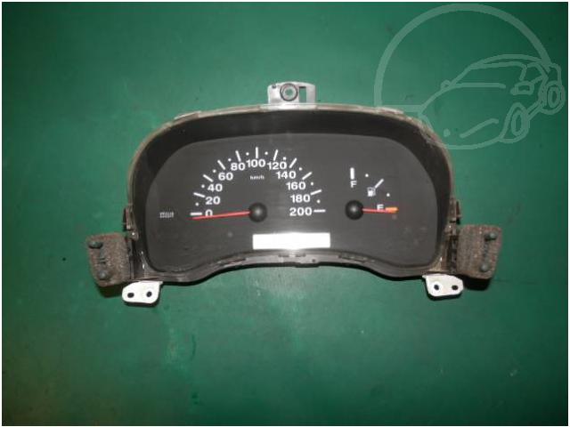

zdravim chalani nedavno sa mi stala na doble taka vec ze mi prestala ručička rýchlomera ukazovať rýchlosť tak som si povedal ze to bude len nejaky senzor, ale potom som si vsimol ze kilometre pocita normalne.diagnostika nevravi nič! Stretol sa niekto s takým niečim ? da sa to opraviť alebo vymeniť budiky? ak by som budiky nakoniec menil tak stači vymeniť kus za kus alebo ich treba nakodovať? popripade nakodovať immo ? popripade ak by to slo tak by som hned nahodil budiky s otackomerom ktory nemam samozrejme. googlil som ale nic som nenasiel co by mi pomohlo. dakujem vopred za kazdu radu.
alebo taketo s otackomerom ak by to slo

taketo budiky mam v aute
doblo 1,2.jpg (24.96 KiB) Zobrazeno 16852 x
