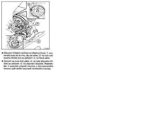

Zdravím. Mám Punto mk2 1.9 jtd 59kW 2001 chcem s spýtať či nemáte niekto servisný manuál alebo foto v akej polohe má byť kľuková hriadeľ tj.(HU) dôvod- skočil mi remeň pravdepodobne Ďakujem

HÚ nastavíš na kole klikové hřídele na rysky. Potom je píst 1.válce v Hú.
nastavení HU.JPG (18.06 KiB) Zobrazeno 3185 x

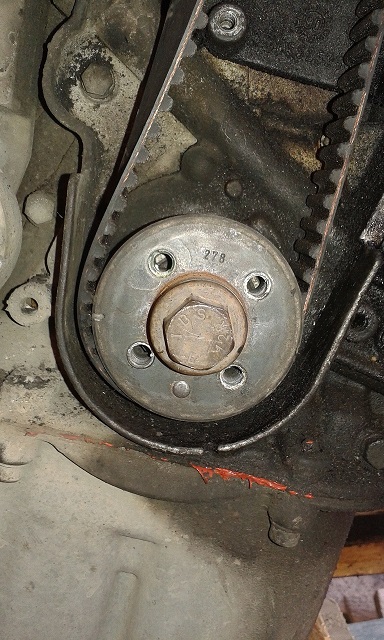

Jaroslav1 píše:HÚ nastavíš na kole klikové hřídele na rysky. Potom je píst 1.válce v Hú.
posielam foto takto to vyzerá

takto to vyzerá

mám už program autodata tam je to všetko ukázané ďakujem za pomoc :wink:
