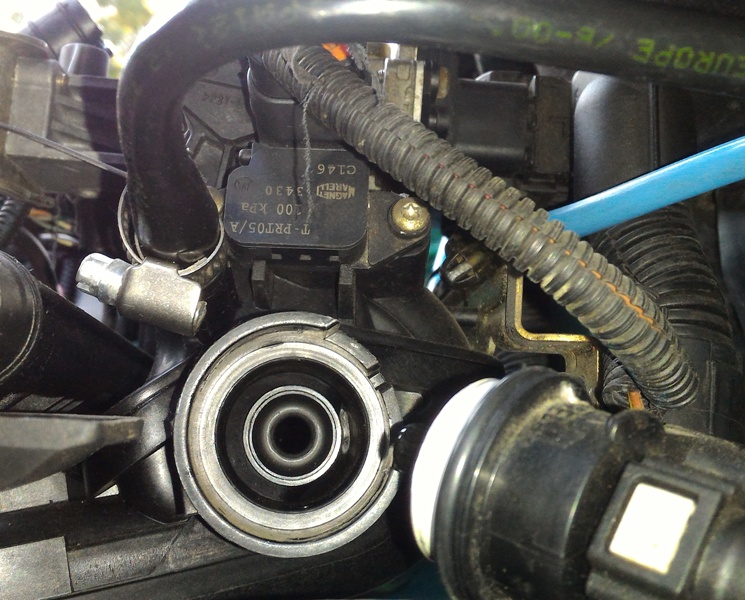

Ten ventil, o kterým píšeš, je dobrejch 10cm pod klapkou z boku na sacím potrubí. Vede do něj ta modrá plastová trubka přes rychlospojku, která mizí spolu s černou, co přivádí benzín od nádrže ke vstřikovací liště. Nevšim jsem si, že by vedla někam přednímu blatníku, ale ten uhlíkovej filtr bych někde očekával, jen ho nevidím.
Včera jsem se dožral a využil oteplení kolem oběda a tu rychlospojku chtěl oddělat. No nešlo to, ta jsem to vyndal i s tím ventilem a pak už jsem ji dokázal od něj odpojit.
Bez zapojení toho elektrickýho konektoru je ten ventil obousměrně stejně průchozí bez znatelnýho odporu (profukováno ústy z obou stran). Jak se to chová po připojení netuším, ale nemám důvod pochybovat, že by se to mělo chovat tak, jak píšeš.
Jenže když jsem to rozdělal a to ten motor 2 dny stál, tak na konci toho ventilu (vyústění tý trubičky do sacího potrubí) byla kapka benzínu, což si nemyslím, že je dobře. Tak jsem vstup do toho ventilu z vnějšku zaslepil izolační páskou a stejně jsem zaslepil i tuen volnej nenasazenej konec tý modrý platový hadičky a nastartoval. Okamžitě bylo po problémech. Nechal jsem to ohřát až k okamžiku, kdy klesly volnoběžný otáčky na 800 rpm. Pak jsem přidával plyn a hned ho ubral na 0 a žádný koktání se neobjevovalo. Klasicky to kleslo k cca 1200 rpm, občas lehce zvedlo zpět na cca 1350 rpm a pak poslušně na těch volnoběžných 800 rpm. Žádný padání pod otáčky volnoběhu a kuckání se nekonalo, žádnej sírovej (pryskyřičnej) smrad. Jednoznačně normální chování i spalování.
Ráno jsem s tím jel 50km do práce a to samý, žádnej problém. Takže problém je odhalen, ale příčiny mohou být dvě. Buď je v hajzlu samotnej ventil po mechanický stránce (to by asi byla lepší varianta), nebo má špatnej povel od ŘJ motoru (předpokládám, že ho řídí ta). Nebo ho řídí bodycomputer? Nemáš rozhřešení?
Pokud by to mělo stát majlant (oprava), tak to klidně nechám zaslepený a basta a radši provrtám víčko nádrže, by mně v ní nevznikal přetlak.

To byl dobrý pokus s tím ventilem. Je to úplně stejný systém, jako u mýho Seicenta 1.1 MPI, já jsem s tím ještě problém neměl, ale domnívám se, že ten ventil by měl být bez napětí zavřený a proto myslím, že v tvém případě je ventil buď vadný nebo zaseknutý v otevřené poloze. Zkusil bych sehnat jiný ventil například z vrakoviště, protože originál nový od Fiatu bude stát tipuju nejmíň tři tisíce. Jestli je nějaká levnější druhovýroba nevím, nezjišťoval jsem. Podle mě by to za opravu stálo, protože podle toho, co píšeš asi nebude problém jinde než v tom ventilu. Ventil je ovládán přímo z řídící jednotky motoru. Ověřoval jsem ještě to umístění filtru dle obrázku a u Pandy ho oproti Seicentu umístili do zadního pravýho blatníku, je takový placatější, k blatníku přišroubován zevnitř třemi maticemi a je přes něj plastový kryt, měl by být přístupný po sundání kola. Ve filtru by problém být neměl, tam žádný další člen není, jen hadičky, ten filtr a pak to vede rovnou dopředu k tomu ventilu. Ještě jsem se dočetl, že k otvírání ventilu a odstátí par z filtru dochází jednou za čas, ale za jízdy a při ohřátém motoru asi právě aby nedocházelo k problémům s chodem motoru.
