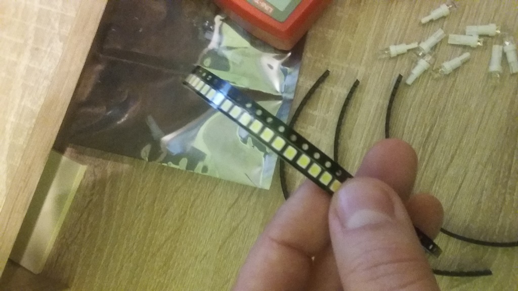

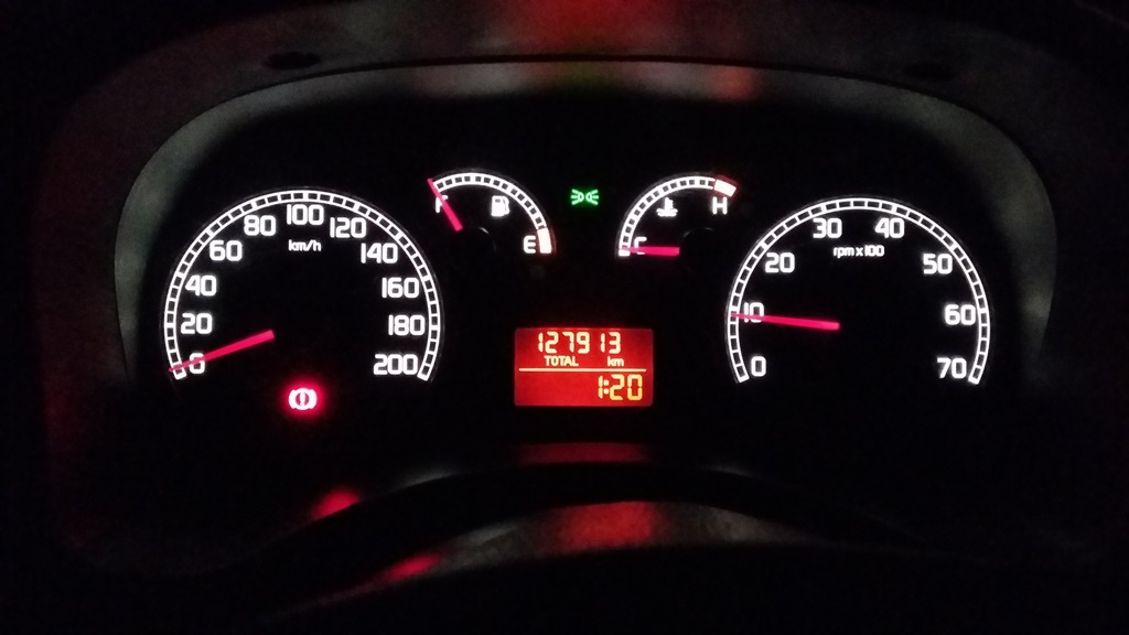

Na úparvu podsvietenia budíkov som použil SMD ledky 3528 a na upgrade interiérového svetla som použil LED C10W 42mm všetko z aliexpresu.

Prerobené podsvietenie budíkov na Punto Mk2

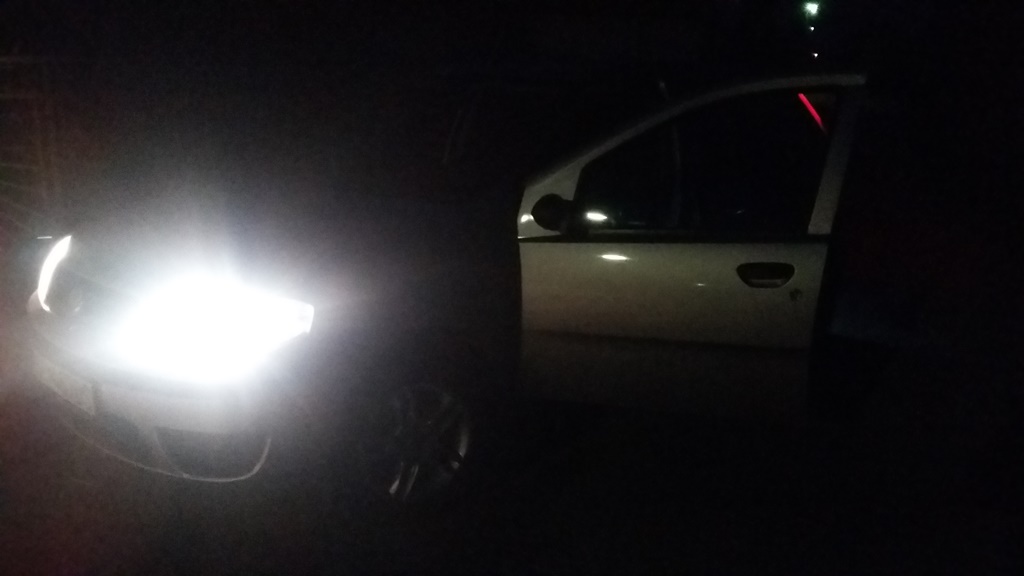

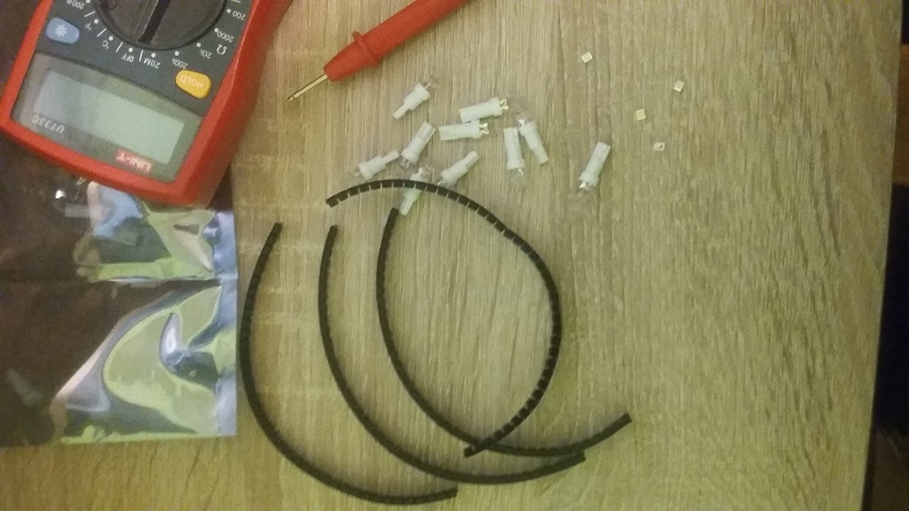

Fotky použitých LED svietidiel + na upgrade predných svetiel som použil Philips H1 12V +W5W WhiteVision box a H7 12V +W5W WhiteVision box.

Tie LED čo sú na fotke to niesu LED pásiky ,to čierne v čom su tie LED-ky to je len také púzdro v ktorom mi ich poslali z Aliexpresu , tie LED-ky som použil na úpravu podsvietenia budíkov a ešte do toho panelu čo máš to sťahovanie okien, CITY ,hmlovky a parkovačky. Ledkové pásy alebo ledkové krúžky čo si ty spomínal sa používaju väčšinou do Angel Eyes (predné svetla) ,na mojom punte sa mi nechce prerábať perdné svetlá ,ale ako som pozeral tak ty máš Punto MK1 a na to auto sa dajú kupiť rôzne tuningové a prerobené svetla Angel Eyes.

Mám kamoša ktorý ma punto MK1 1.2 s nejakym sporting motorom či čo to su tie silnejsie edicie a tiež sa mi stažoval že tie svetlá čo sú na MK1 že nesveitia moc dobre. Ja osobne by som tam skúsil dať nové žiarovky buď od philipsu nejaké za cca 20e alebo som počul že aj Osram má velmi dobré žiarovky edícia OSRAM night breaker. Ja by som tam skúsil dať tie Osramky. Čo som ja menil v mojom MK2 som mal povodne také žiarovky čo predávajú tie polske smejdy na benzínakch za 2e a ked som tam vymenil všetky za Philips White tak som musel ist ku kamaratovy nech mi nastaví svetlá lebo som oslňoval oprotiiduce auta :D
