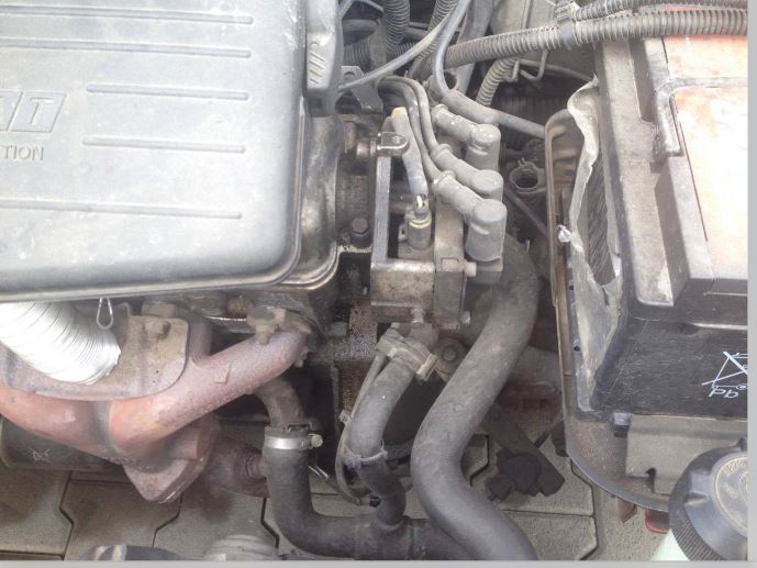

ja som kukal na motor a olej som videl na tej strane ako su zapalovacie cievky možno tam niekde tlačí von.. inak unik oleje som nikde nevidel.. a nedymi mi auto a ani necítiť nejak po spálenom oleji.. a ani výfuk sa mi nezdá zanesený od spáleneho oleje
