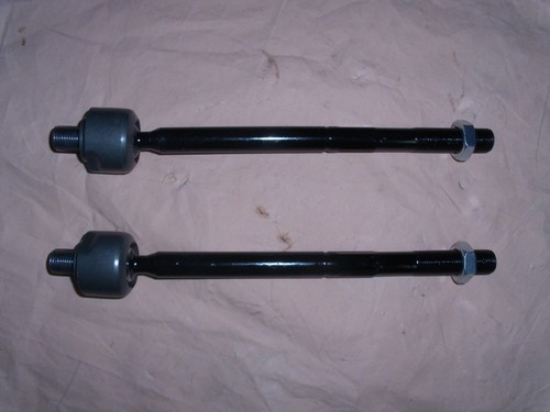

lacin píše:No pokud je to klepani, ktery se prenasi do volantu, muze to zpusobovat cep rizeni, pokud to neni von, tak je vule na rizeni. Zezadu zespoda na rizeni je sroub s kontramatkou, se kterou se da v ramci moznosti vymezit vule hrebenu na ozubenym kole. Taky me to tak nejak bouchalo, trosku sem vymezil a je to lepsi. Ikdyz i tak to trosku boucha. Ale me cekaji na jare stejne cepy rizeni, tak to neresim.
ked sa menia capy riadenia, co vsetko sa este musi vymenit? je to drahe? resp. narocne??
mam volu v riadeni, domcek je vymeneny..kokso
Fiat Stilo 1.6 16V, 201tis.km, r.v.2001
Vencapunto
Příspěvky: 3265
Bydliště: Kladno
Příspěvek od Vencapunto »
Čepy nejsou drahý a je to za chvilku hotový,ale pak musíš na geometrii
