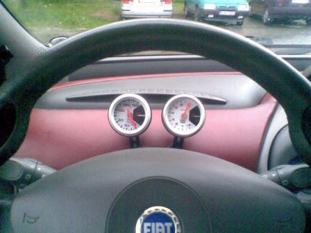

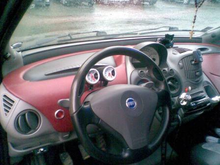

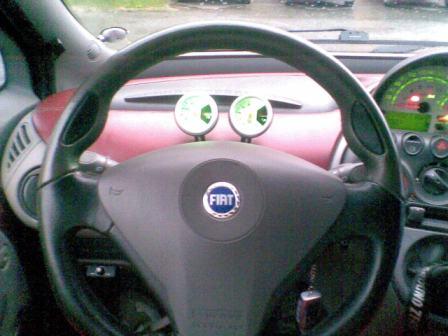

Ahoj,teploměr chladicí kapaliny nemá nikdo v multiple, aspoň v tom našem starším modelu,otáčkoměr to je jiná ,ty se montovali myslím od 2001 a jelikož ho taky nemám, tak už jsem uvažoval o dodatečné výměně budíku za ten lepší s otáčkoměrěm a palubním počítačem ,ale není to tak jednoduché, hlavně finančně.Se stěračem jsem měl taktéž problém a nakonec jsem ho musel rozebrat do šroubku,abych zjistil že se zadřela osička,tady to kluci z itošky trošku pohnojili a maj tam ocelovlou osičku v plastovým pouzdře a ta se časem zanese bordelem a zrezne ,protože těsnící kroužek zpuchří,jsem se nějak rozkecal,takže hrubým násilím vytlučeš osičku a obrousíš a navazelínuješ a smontuješ a chodí líp než new.

AháááKubanec píše:Ahoj,teploměr chladicí kapaliny nemá nikdo v multiple, aspoň v tom našem starším modelu,otáčkoměr to je jiná ,ty se montovali myslím od 2001 a jelikož ho taky nemám, tak už jsem uvažoval o dodatečné výměně budíku za ten lepší s otáčkoměrěm a palubním počítačem ,ale není to tak jednoduché, hlavně finančně.Se stěračem jsem měl taktéž problém a nakonec jsem ho musel rozebrat do šroubku,abych zjistil že se zadřela osička,tady to kluci z itošky trošku pohnojili a maj tam ocelovlou osičku v plastovým pouzdře a ta se časem zanese bordelem a zrezne ,protože těsnící kroužek zpuchří,jsem se nějak rozkecal,takže hrubým násilím vytlučeš osičku a obrousíš a navazelínuješ a smontuješ a chodí líp než new.
Včera jsme se o tom otáčkometru zrovna bavili doma, manželkovi chybí, taky neslyší. Jestli máš chuť se rozepsat, kde a za kolik by byla kaplička s otáčkoměrem aspoň k vidění, dopředu děkujeme.
