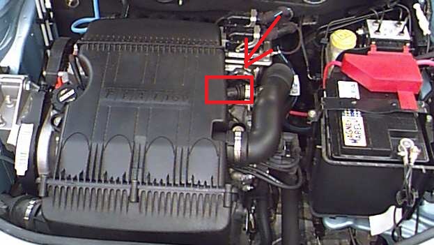

Nemáte někdo náhodou zkušenost s tím, že vám auto někde přisává falešný vzduch? Jak se auto chová?
Re: Punto II 1.2 16v chybový kód P1172
Ono tam není tolik míst odkud to může přisávat. Pokud vyloučím rozlámané sací potrubí, tak jedině z obvodu odvětrání klikové skříně. Pokud by jsi měl venku klapku, tak by jsi musel ztratit těsnění. Ale ať tak nebo onak, potom by se to projevovalo na všech válcích stejně. Můžeš udělat ještě jeden pokus. Při tom studeném startu, když se to houpe, můžeš zkusit odpojovat svíčky. Pokud některý pár nepálí, nebo pálí blbě, tak to buď chcípne nebo se to udrží a u studeného motoru bohatší směs nevadí, to spíš chudá.
