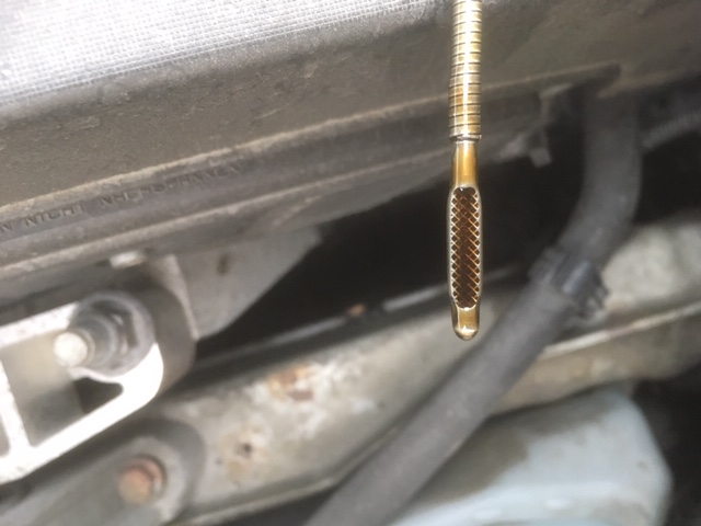

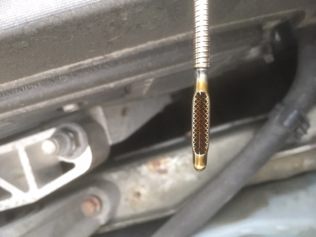

HeFab píše:Koľko toho oleja na mierke ukazuje? Maximum, alebo viac ako maximum?
- Pohled z druhe strany po vytazeni
- IMG_3376.jpg (78.12 KiB) Zobrazeno 7658 x
- Pohled z jedne strany po vytazeni
- IMG_3375.jpg (76.23 KiB) Zobrazeno 7658 x

Je tam toho oleja trochu viac, ale ja by som to neriešil.
Pokiaľ má motor nejakú tú zvýšenú spotrebu oleja, ako píšeš, tak za chvíľu tam bude toho oleja tak akurát

já bych řekl,že ho tam je víc než je zdrávo,pokud tedy vidím dobře cca 2cm nad ryskou (hlavně z té první fotky je to patrné)
co může způsobovat nadbytek oleje? zkus zagůglit a uvidíš

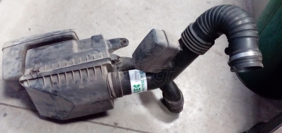

Jeste jedna vec prosim: Srouby na kterych drzi plastovy kryt uz nejsou original a na jedne strane byl klasicky vrut. Jeste ze jsem si toho vsimnul, protoze tam je podle me riziko provrtani velke cerne krabice ktera je na strane jak je ridic. Ta podlozka v plastovem krytu uz nedrzela/neplnila funkci, tak jsem tam dal plastovy rychloutahovak/svorku a snad to bude drzet.
Dotaz: muze mi nekdo rict co ta velka cerna plastova krabice je? Nad strane pod ridicem zespoda.. Urcite ma tak 10-15 cm na sirku, 40 cm na vysku a sestava ze dvou spojenych dilu. Fotku jsem nebyl schopen vyfotit z duvodu nedostatku mista.

Je to Filterbox. Súčasťou je plastový rezonátor nasávaného vzduchu.

Ano, to je presne ono. Jeste jsem to kontroloval a je to jen poskrabane, ale diru jsem tam snad neudelal, snad je ten plast trosku tlustejsi/silnejsi.
Dekuji za foto!
