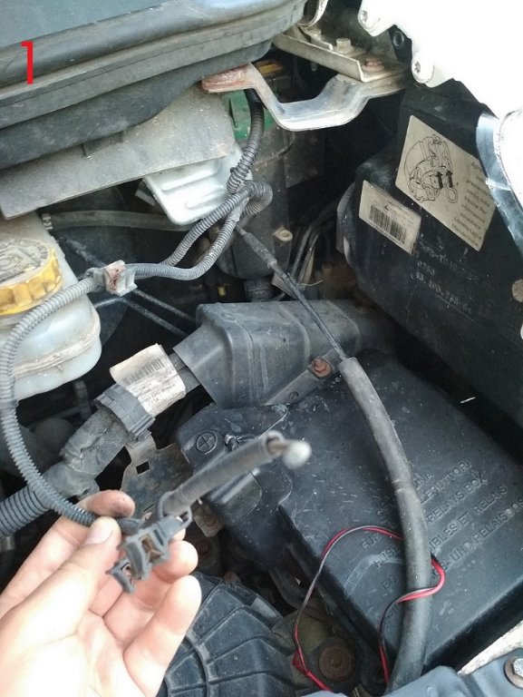

Obrazok c.1 vedie jednozilovy cierny kabel od zvazku pod celnym sklom, druhy koniec neviem dohladat, kabel je odhnity

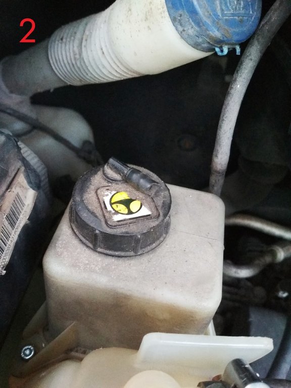

Obrazok c. 2 odtrhnuta hadicka zo servo nadobky, taktiez druhy koniec nedohladatelny

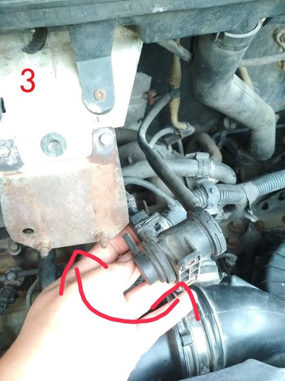

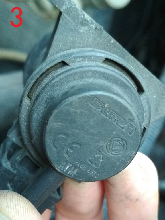

Obrazok c.3 Poprosim o identifikaciu dielu, diel je uchyteny na plechu co je na obrazku, oznacenie PA66, v strede celneho skla, hadicka (podtlak?) napravo je napojena, avsak vyvod co je na fotke vlavo od konektora je nenapojeny. Ujo google hovori ze ventil ovladania turba ?
Potreboval by som poradit pripadne odfotit, kam tieto veci maju originalne ist, velmi by mi to pomohlo :)

PA66 GF30 je jen materiál - (polyamid 6.6 = nylon, GF30 = s 30% skelných vláken)
Hadička od víčka servořízení - možná jen volný přepad??
Kabely - hledat druhý konec tak aby vycházela délka i ty příchytky.. Nebo sehnat el. schema a tam jsou barvy vodičů.

Aj tak dakujem za info, hadicka zo servo nadobky je pretrhnuta, mozno len prepad alebo odvetranie ale nevedno kam. Ten kabel moc daleko nedociahne (mozno je uhnity v strede dlzky) inak dlzka nevychadza takmer nikde do nejakeho logickeho zapojenia/snimaca a podobne. El. schemu skusim pohladat
