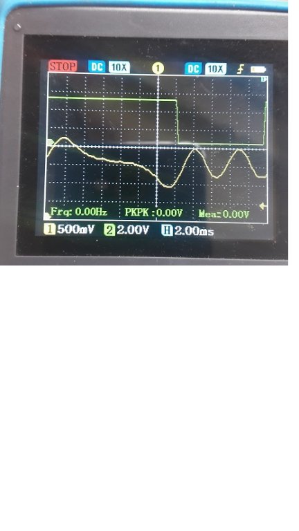

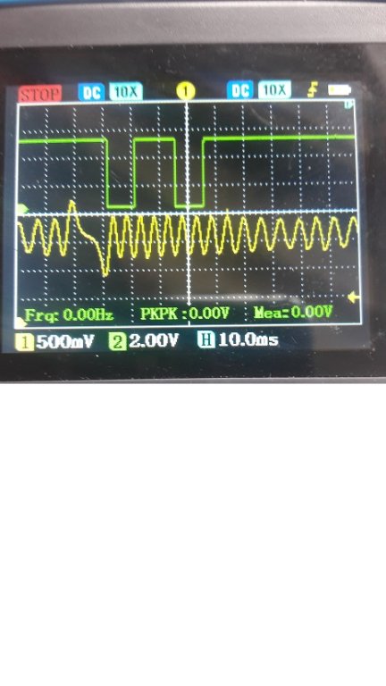

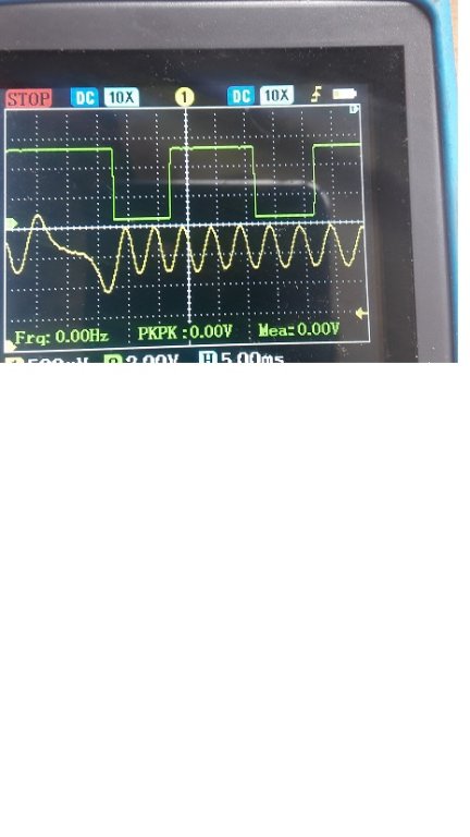

Chyba viz výše P0016 - potřebuji poradit. Diagnostika píše pouze chybu : synchronizační otáčky/časovací signál
Ducato 2006, 2.3 JTD 88kW
Auto nenastartuji.
Vyměnil jsem obě čidla. Stále stejná porucha. Vzal jsem osciloskop, změřil pulzy v časování a přidávám fota ve třech časovkách. Má to tak být?
Mě se to kreje, ale někde na netu jsem našel, že po signálu z kliky (spodní křivka) by měla být prodleva 3 tuby, než začne dvojí pulz z vačky (horní křivka). Rozumí někdo tomu?
Díky za pomoc.
