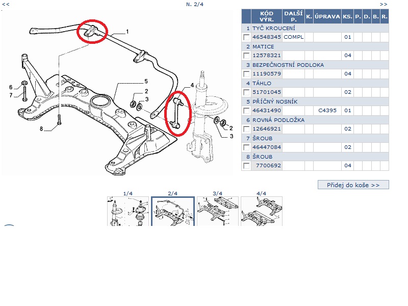

jojo, četl jsem, víš jak vypadá na multiple stabilizátor? skládá se ze střední tyče, která drží ve dvou silentblocích, dvou tyček stabilizátoru které spojují stabilizační tyč s rameny pomocí čtyř čepů. Jde o to, co vyměnil, a co ne. Já už všechno, včetně nových tlumičů i s horním uložením, a bouchá to pořád. To je občas rána, že se kolemjdoucí otočí, kdo to po něm střílístifmajstrABARTH píše:nekdy je lepsi pred odpovedi precist otazku pise ze vymenil gumy stabilizatoru i tyckuMinimaxa píše:na 99% to je, stejně tak jako v mém případě, špatné - vymlácené uložení stabilizátoru, k sehnání pouze originál Fiat za cca 5000,-

no pod tim gumy si predstavuju ty silentbloky a pod tycky ty stabil. tycky.....a viim jak vypada stabilizator je to vesme stejneeMinimaxa píše:jojo, četl jsem, víš jak vypadá na multiple stabilizátor? skládá se ze střední tyče, která drží ve dvou silentblocích, dvou tyček stabilizátoru které spojují stabilizační tyč s rameny pomocí čtyř čepů. Jde o to, co vyměnil, a co ne. Já už všechno, včetně nových tlumičů i s horním uložením, a bouchá to pořád. To je občas rána, že se kolemjdoucí otočí, kdo to po něm střílístifmajstrABARTH píše:nekdy je lepsi pred odpovedi precist otazku pise ze vymenil gumy stabilizatoru i tyckuMinimaxa píše:na 99% to je, stejně tak jako v mém případě, špatné - vymlácené uložení stabilizátoru, k sehnání pouze originál Fiat za cca 5000,-

no těm dvěma gumovým silentblokům které ho spojují s autemGlobusman píše:čemu říkáš uložení stabilizátoru?Minimaxa píše:na 99% to je, stejně tak jako v mém případě, špatné - vymlácené uložení stabilizátoru, k sehnání pouze originál Fiat za cca 5000,-

Tak mě to vyšlo na 366 korun materiál plus práce...Minimaxa píše:no těm dvěma gumovým silentblokům které ho spojují s autemGlobusman píše:čemu říkáš uložení stabilizátoru?Minimaxa píše:na 99% to je, stejně tak jako v mém případě, špatné - vymlácené uložení stabilizátoru, k sehnání pouze originál Fiat za cca 5000,-jinak musím poopravit to, že se dá sehnat pouze se stabilizátorem, po usilovném hledání jsem nažel dva dovozce z polska, kteří to prodávají i zvlášť.
