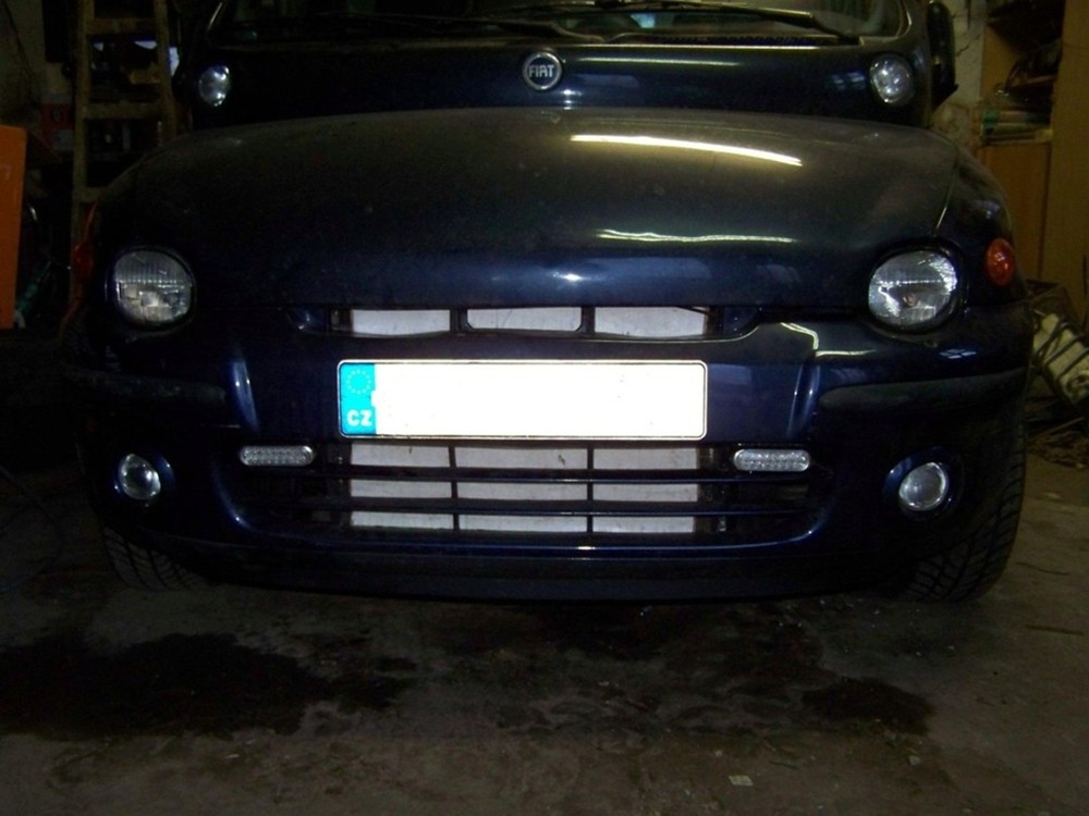

Už jsem o tom také uvažoval
Koukal jsem na net a tyhle jsou celkem zajímavý
Kód: Vybrat vše
http://www.tuningshop.cz/svetla-pro-denni-sviceni-led-8-led.htm

O světlech pro denní svícení jsem také uvažoval, nejlepší jsou samozřejmě LED. Mají velmi malý příkon a auto nejspíš přežijí o mnoho let. Dnešní legislativa je už naštěstí v tomto ohledu dost srozumitelná.
Základní pravidla pro dodatečnou montáž světel pro denní svícení:
- na jedno vozidlo se montují dva kusy (jeden pár) světel
- umísťují se ve vodorovné rovině ve výšce od 250 mm do 1500 mm na přední část vozidla
- vzdálenost světel od bočního obrysu je max. 400 mm a vzájemně mezi světly min. 600 mm (u vozidel s šířkou menší než 1300 mm je povolena vzájemná vzdálenost 400 mm)
- světla se rozsvítí automaticky po zapnutí zapalování (nastartování motoru) a zhasnou po jeho vypnutí
- při rozsvícení obrysových světel musí světla pro denní svícení automaticky zhasnout
Montáž světel pro denní svícení není přestavbou vozidla ani změnou technických údajů, a proto jejich umístění na vozidlo nepodléhá žádnému dodatečnému schvalování ani zápisu.
Trošku jsem hledal a první, který jsou už delší dobu na trhu (a cena jde pěkně dolů, jsou tyto:
http://uni.autodoplnky.cz/led-svetlomet ... 5l-s245441
Našel jsem ale také kulaté a levnější, které také obsahují modul, který zajišťuje zákonem vyžadovanou funkci (ty levnější to nemívají):
http://tuning.autodoplnky.cz/denni-sviceni/?smid=99
(Tento obchod mi vyhovuje, protože má možnost osobního odběru v Brně, ale jistě existují jiné a možná i levnější.)
Existují i levnější, ale ty nemají kompletní instalační materiál a moduly - tudíž nemají RL homologaci (v lepším případě mají E homologaci). Při TP by mohl nastat problém, protože na sobě nemají logo homologace.
Ještě jedna věc. Při uvedení faceliftované Octavie II jsem se dočetl, že tam budou funkci světel pro denní svícení zajišťovat mlhovky. To by nemusel být problém ani u Multinky, mlhovky jistě splňují zákonné podmínky, co se týče umístění (viz nahoře), ale nejsem elektrikář, takže netuším, jak by to šlo udělat, aby to předepsaně spínalo (jak bez návodu zapojit potřebný modul). Jistě by to šlo a bylo by to nejlevnější řešení. Třeba je někdo z vás tak šikovnej, že by věděl...
