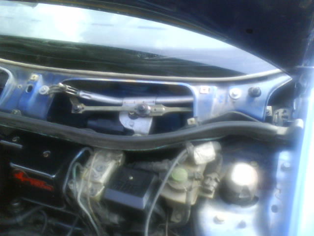

Prosím o pomoc. Stěrače mi spušrtění vydávají divný zvuk, je to jako by hučely v ritmu stírání. Jak to odstranit, nikdy mi to nedělalo.
Je otazka, zda to jde primo z motorku, prevodovky nebo mechanismu.
Vetsinou se stava, ze zareznou ty mechanicke spoje, pak je to nutno vytahnout vycistit a poradne promazat mazivem proti vode.
Co se tyce zadniho sterace, tam rada zarezne ta osicka v tom plastovem oblozeni. Nutno udelat stejnou operaci jak je popsana vyse.
mám presne ten istý problém,dneska som to celé rozobral, premazal a zmena žiadna,no vyzeralo to že ten zvuk vychádza s tej prevodovky( to biele vedla motorčeka),tak teraz neviem,dá sa to dajako opraviť,alebo sa mám poobzerať po novom?

ahojte.. tak.. mne to robilo to iste a teraz mi uz vobec nejdu stierace.. iba ked je teplo ..nad nulou..Matto píše:mám presne ten istý problém,dneska som to celé rozobral, premazal a zmena žiadna,no vyzeralo to že ten zvuk vychádza s tej prevodovky( to biele vedla motorčeka),tak teraz neviem,dá sa to dajako opraviť,alebo sa mám poobzerať po novom?

no..tak dnes som bol vo Fiate.. motorcek v .... 3000Sk s robotou.. ale uz to ide ..Matto píše:mne zatial idú ,ale poriadne mi to lezie na nervy ,len sa mi zatial nedarí zohnať druhý motorček

no.. moja radost trvala dovcera (asi tri tyzdne). Stierace idu ale hucia jak zmyslov zbavene.. Vo fiate povedali, ze je to mechanizmus, ale uz na to nemam nervy.. vraj si to mam premazat.. kokso..Stanno píše:ja som na to nemal cas... auto potrebujem denno denne.. 70km .. takze tak .. motorcek stal 2300.. ale ten kludMatto píše:fuu 3000SK, kurňa dobrá pálka,v tom fiate asi fakt niesu normalny, ja som mal ponuku na použitý za 250SK ,škoda že z toho nič nebolo, no nič poskušam vrakoviská
