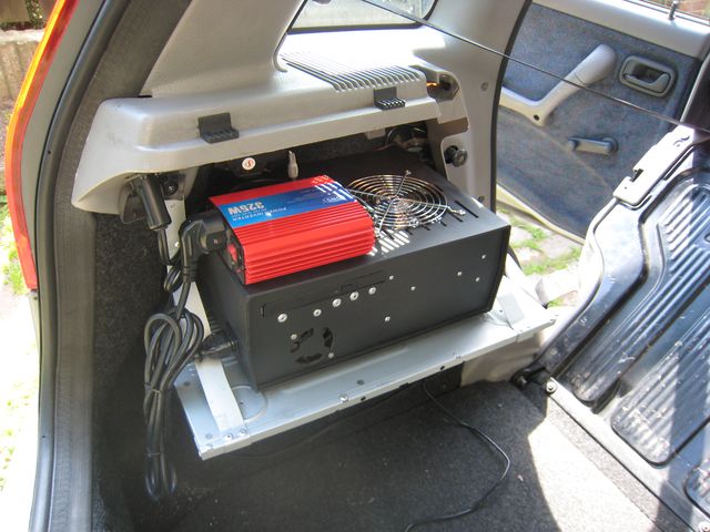

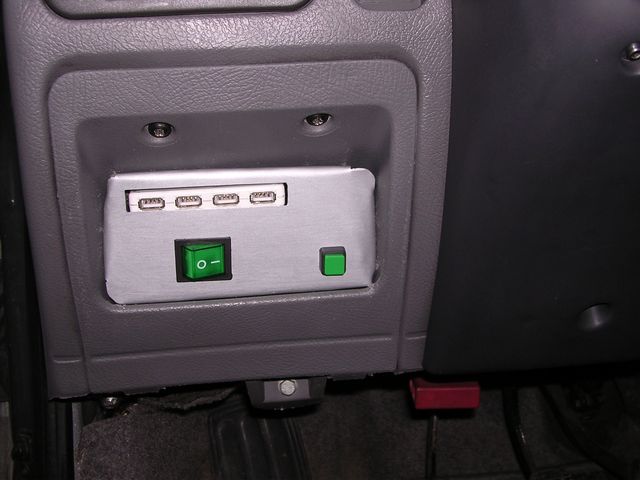

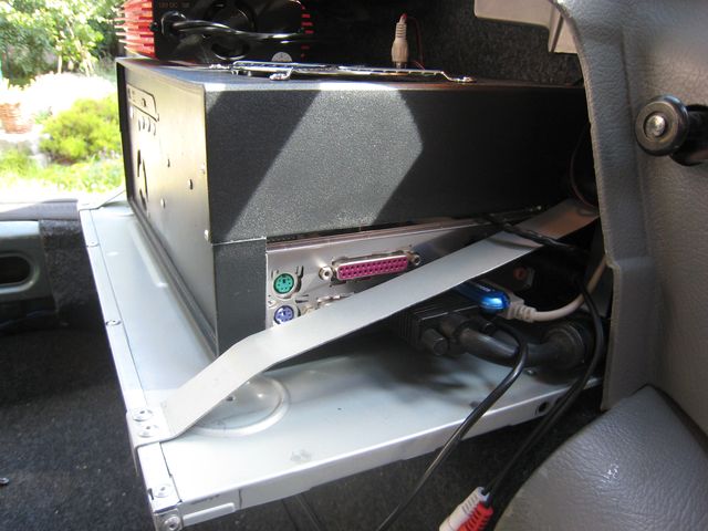

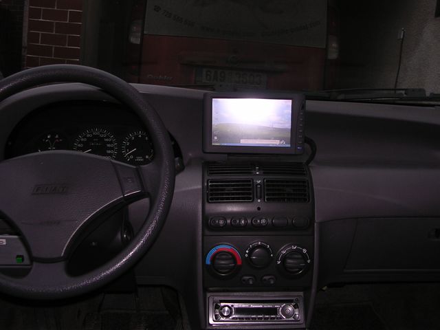

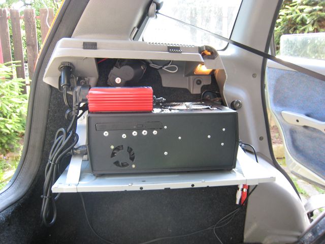

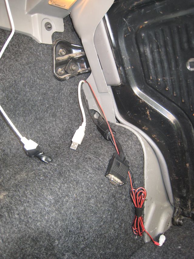

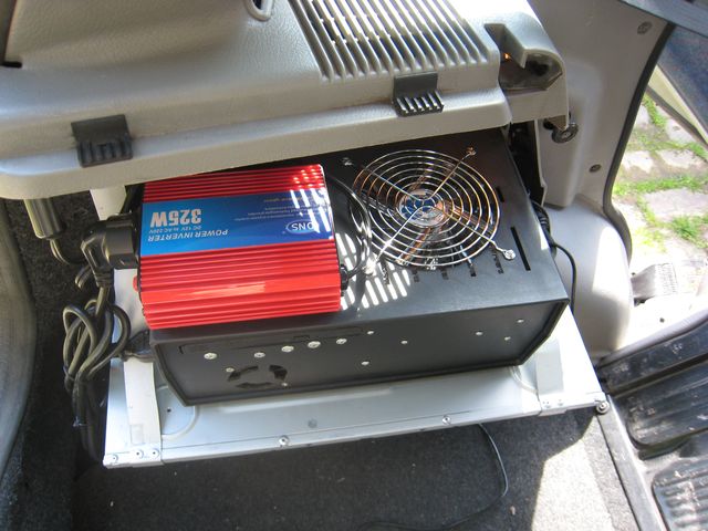

Tak se konecne muzu pochlubit s CAR PCckem v aute :)
Modeler
Příspěvky: 83
Registrován: 06 bře 2008, 10:09
Bydliště: Praha
Re: PC/notebook do auta?
Příspěvek od Modeler »
2
Modeler
Příspěvky: 83
Bydliště: Praha
3

Příspěvek od radekrat »
Vypada to dobre .. jak si vyresil napajeni? Zvuk se divam ze mas tahnutej pres zesilovac ..
