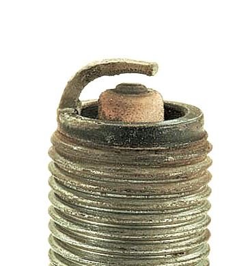

Vladka1 píše: 08 zář 2025, 09:30 Svíce nejlíp NGK ty co tam patří (mění se po 60kkm), hlídat si termostat jestli nepropouští, pokud funguje správně tak u 1,2 je voda ohřátá už po 2-3 km (rafika v půlce stupnice) Atakdále...
Si dovolím komentovat těch 60 kkm, že to je asi katalogový údaj, nebo utopie při první výměně. Ne že by na to někdo tolik nemohl najet, ale jak to auto potom pojede ? Přijde mi to šílený, zvlášť na starším motoru. Nikdy jsem nenechal svíčky na žádným autě déle, než 20 kkm a i tak jsem po výměně poznal velký rozdíl. Teď už řadu let měním NGK po roce, což je ale u mě jen nějakých 8 kkm. Jezdím převážně krátký trasy 5-7 km. Odhadem mám cca 1300 až 1600 startování motoru, z nichž je určitě 600 úplně studených startů. A když ty svíce vyměním, tak mám z toho auta radost, že jede líp, než nový a to jsem ho nový neměl. Svíčky vypadají na pohled velmi pěkně, že bych je tam od oka nechal ještě jeden rok, ale ta jízda za to po výměně stojí. Vždyť 4 svíčky stojí asi tak něco málo přes hodinu platu, filtr vzduchu 3/4 hodiny platu - beru jak to má většina populace. A to za celoroční radost stojí. Na tom filtru je to taky sakra znát. Jednou jsem byl nucen měnit filtr vzduchu už po 6 kkm. Výrobcova 20 kkm na filtr vzduchu je taky jako utopie i po městě. A na venku se práší ještě víc, to poznám na čelním skle a na brejlích.
Tuhle fotku jsem si někde vypůjčil, ale řekněme, že vizuelně vypadají moje svíčky ještě trošku lépe a jdou pryč.

To na fotce má elektrody totálně v hajzlu, vypadaj že jely na extrémně chudou směs a maj nablikáno nejmíň 100 kkm... Velký odrth, může to odpálit cívku (velká mezera = jiskra skočí při vyšším napětí, který dokáže probít izolaci vinutí v cívce)
Ty moje po 60kkm vypadaj pořád jak nový, neni důvod měnit dřív. Po výměně žádná změna že by to líp jelo.
U tebe tipuju placebo, schválně si to ověř měřením jestli to fakt líp jede nebo to je stejný (stejná trať i palivo, zrychlení třeba z 0 na 100 podle GPS, tj. ujedeš 10 km, změříš, přehodíš svíce, ujedeš znova 10 km a změříš znova)..
Nebo máš v hajzlu cívku příp. kabely, problém na motoru, svíce nějaký sračky nebo ty co tam nepatří apod...

Psal jsem, že jsem si tu fotku půjčil z netu, že není moje. Spíš jsem chtěl ukázat jak asi tak vypadá závit. Potom, že izolátor u elektrody je z části bílý a z části ne, ale jen takový nádech. Cívky měním jak tu někdo doporučoval každých cca 30 kkm, nebo o něco málo víc. Kabely měním vždycky s cívkama. Pravda, tam jsem změnu poznal také, ale teď mám zase už 2 výměny svíček bez cívek a znát je to pokaždé. Ty svíčky určitě hodně degradují množstvím studených startů, které mám a krátkými trasami. I kdybych jezdil normální trasy, dám svíčky po 20 kkm pryč. Pochopitelně že když svíčky tak měním i filtr, když už to rozebírám a vyndavám samořezný šrouby z plastu filtrboxu. A placebo to rozhodně není.
