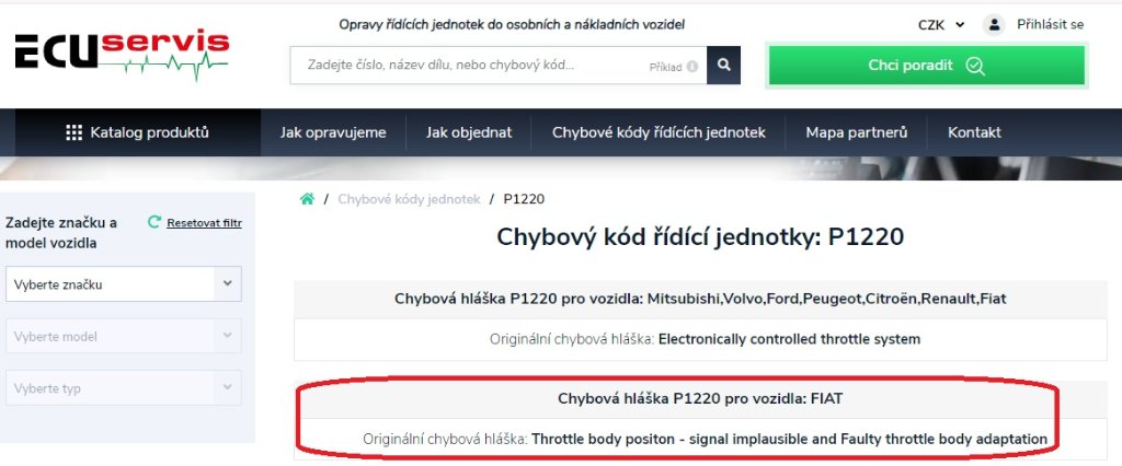

Jako každou těplejší část roku, ta moje stará známá chyba P1220 ( + někdy s ní i nouzák) sa skoro neobjevuje = prozatím 1x. Brzo sa ale ochladí a s tím to (zřejmě) zase přijde.
Chyba P1220 u vozů Fiat značí problém se snímačem polohy plynového pedálu nebo s řídicím systémem škrticí klapky, což vede k nedostatečné nebo žádné odezvě na sešlápnutí akcelerátoru. Mezi možné příčiny patří vadný snímač, přerušený kabel, slabé ukostření nebo vlhkost v konektoru snímače.
Snímač i celý plynový pedál už vyměněn, konektor opakovaně bez vlhkosti a není poškozený/bordel v něm, kostra mnohokráte a fšude zkontrolovaná = zbývá buď ten dráth mezi pedálem a ECU nebo sem kdesyk vyštrachal, že by to mohla být akumulovaná chyba v ECU.
Na ten dráth moc nevěřím (IMHO by to bylo furt/často), až/esli to zas bude řádit, já snad tu ECU vyndám a pošlu na opravu:
Prosím (už zase - tentokráte preventivně, jak píšu je aktuálně klid) o komentáře, abych sa mohl až to bude akutní rozhodnout co budu dělat.... Kuju.
Throttle neni plyn ale klapka, tedy snímání polohy klapky. Všechno už se napsalo - samotný snímač v klapce, konektory, kabeláž, konektory k ECU, vadná samotná jednotka obvykle studeňák na desce... Co přesně to je buď měřit, něco jde vidět okem (ohnilý piny v konektoru apod.) a nebo pokus - omyl
Cenu za opravu jednotky u nich vidim 7k+, celej motor seženeš kdykoliv do 5k, celou Pandu se shnilou kastlí i za odvoz - přehodíš motory a tu shnilou pošleš do hutí, můžeš z toho ještěvytěžit čidla klapky alternátory atd. Aspoň takhle bych to řešil já..

Ale mám dotaz/prosbu o pomoc: Dyž bych teda věřil tomu, že ECU je OK, tak zbývá dráth mezi pedálem a ECU - hledal sem, ale gůgl / EPER nenachází: Jaké má ten dráth (on to asi bude spíš svazek dráthů) typové označení/číslo? Abych věděl, co shánět/po čem se dívat...
Tam bude celej svazek, číslo dílu najdeš v Eperu podle VIN pod elektrikou... Počítej že bude stát tak 5k a nový bude problém ho vůbec sehnat. Ale vymejšlíš nesmysly, drát se nemění naslepo ale měří, a když už tak vyměnit jen ten jeden drát ideálně včetně nových pinů..
Ještě jednou throttle neni plynový pedál ale klapka!
Jasně že může být vadná i jednotka, je to jedna z možností. Ale dát nějakých 7k za to že jí zkontrolujou mi přijde jako rozmar milionáře..
Svazek leda z vrakáče, který přesně potřebuješ najdeš na štítku v autě, viz foto v odkazu.. https://www.autodilyvojkov.cz/51947-kab ... OgQAvD_BwE
Já ten svazek v EPERu nenašel. prosím teda o číslo/odkaz, kde ho najdu.
Apriori předpokládám, že ten svazek od pedálu do ECU bude mít i odbočku ke klapě (teda jejímu čidlu).
ke klapce to bude svazek v motoru, je to v motoru vstřikování/ zapalování.. https://eper.fiatforum.com/en/Drawings/ ... ubSubGroup
Beztak zjistíš že nejvýhodnější bude sehnat shnilý auto za odvoz, přeházet si potřebný a zbytek za 1-2k poslat do výkupu..
Nemusíš celej motor (i když to jde celkem rychle), stačí klapa, svazek, ECU a měl bys to mít vyřešeno.. Pravděpodobnost že bude stejná vada i na tom druhým je minimální.. Shánět to jednotlivě a měnit pokus - omyl by stálo raketu...
