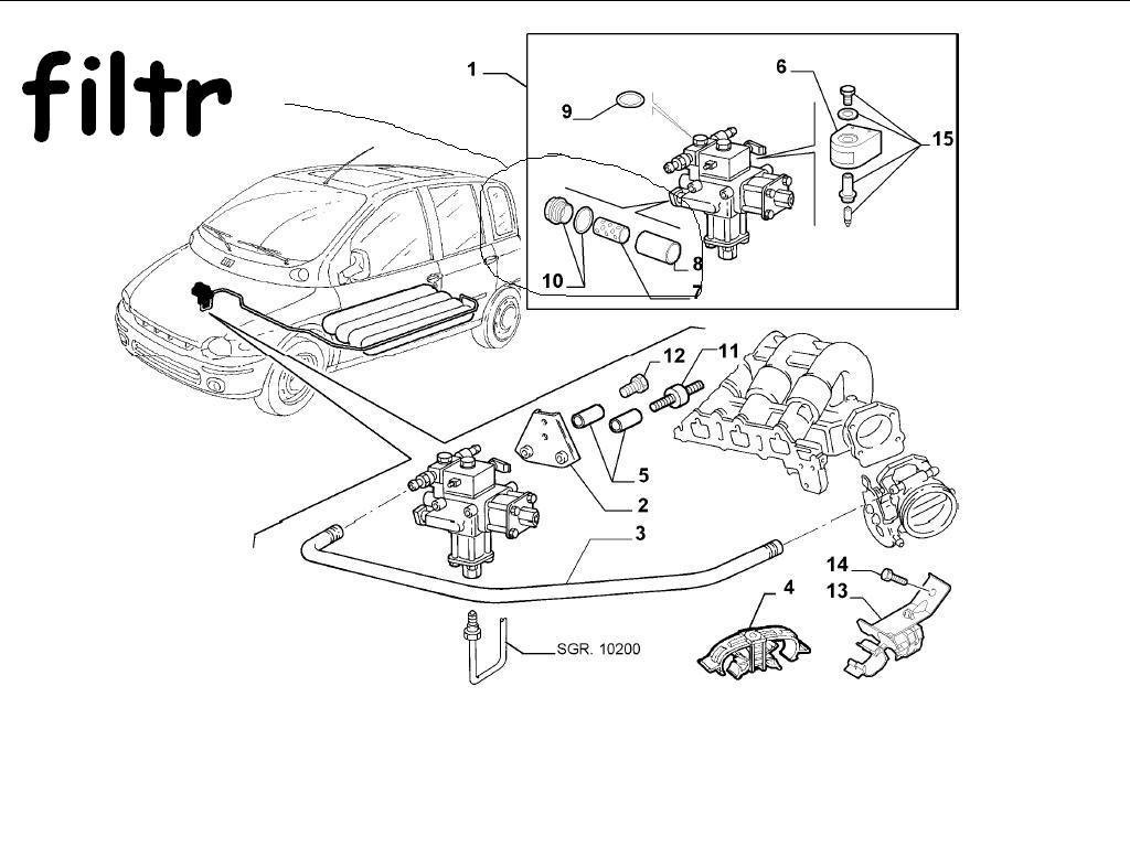

futo
Příspěvky: 5
Registrován: 20 pro 2010, 19:33
Re: cuká motor
Příspěvek od futo »
plynový cng filtr je zde :lol:
