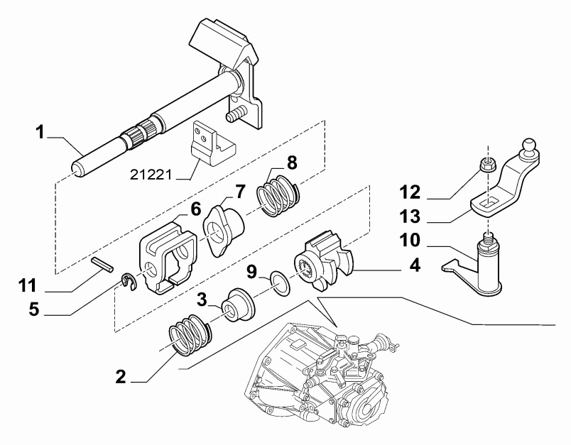

Já to měnil při 150 000 km. ale já tu tuhost řešil už několikrát, ani výměna oleje mi nepomohla... ani lanovody namazat nepomohly. až vyměnit pružiny, které vrajejí tu šajtru zpátky do N polohy. Už byly unavené/opotřebované. Takže když se to po cca 20 km zahřálo, šlo mi špatně řadit. Hlavně ze 4 na 3. Teď to skáče jak nové :)
PS: Ják vám jde řadit zpátečka (šestka dozadu)? Mě docela špatně...

V servisu mi tvrdí, že to je synchron, mě to ale pořád nezdá, je možný že je synchron načatý ale nevysvětluje to, že v létě to jde úplně vpohodě, a v zimě i když mrzne, tak to jde špatně jen do té doby než se převodovka zahřeje...
Jinak kvalty na jedničku i na dvojku jdou špatně řadit i při vypnutém motoru. (jak nahoru, tak podřazování...)
Nemůže to být kulisa nebo silentblok převodovky?

Pokud ti jde řadit špatně jednička s dvojkou, tak bych se podíval, jestli správně dojíždí kulisa, kdyby bylo lanko volnější nedostaneš šaltrem kulisu do správné polohy. Co se týká horšího řazení dvojky při studeném oleji, tak je to synchron. Studený olej je hustší a sjetý synchron má problém proříznout olejový film (zjednodušeně řečeno).
