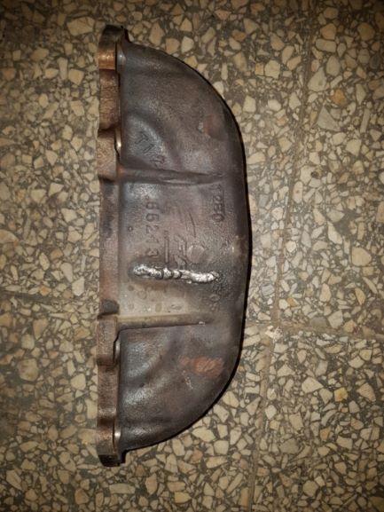

Ja mam 06/2009 rocnik a mam este stare zvody 55213506.Zatial drzia,ziadna prasklina aspon som si nevsimol (dostal som sa pod zvody telefonom,nakameroval a nasledne pozrel)
.Prikladam fotky kde to praska (fotky su stiahnute z internetu),vzdy je to na tom istom mieste (podla fotografii co som videl).

Koukam kolegové koumáci z PLR
to zkusili zavařit,což mě napadlo v předchozím příspěvku.Asi nejlevnější řešení,ale otázka zda to nepraskne jinde. Nějaké další info nedali jak se to projevovalo po čase?

Také je mám svařené. Najeto na nich je 10 000km. Až budu pod autem, tak se mrknu, jak drží.
Re: Turbo
Zdravím. Chcem sa spýtať ohľadom výfukových zvodov nakoľko znova praskli. Zváranie v tomto prípade nepomohlo s čím som aj počítal. Ide o 1.4 T-JET 88kw r.v. 11/2007. Ako som sa dočítal aj v iných témach tak zvody 55217497 by mali byť inovované a nemali by praskat. Budú pasovat na môj model?
