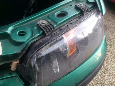

PS: Inak myslim, ze su to tieto svetla. Delia sa este nejako? ake to su teda?
