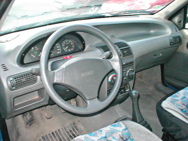

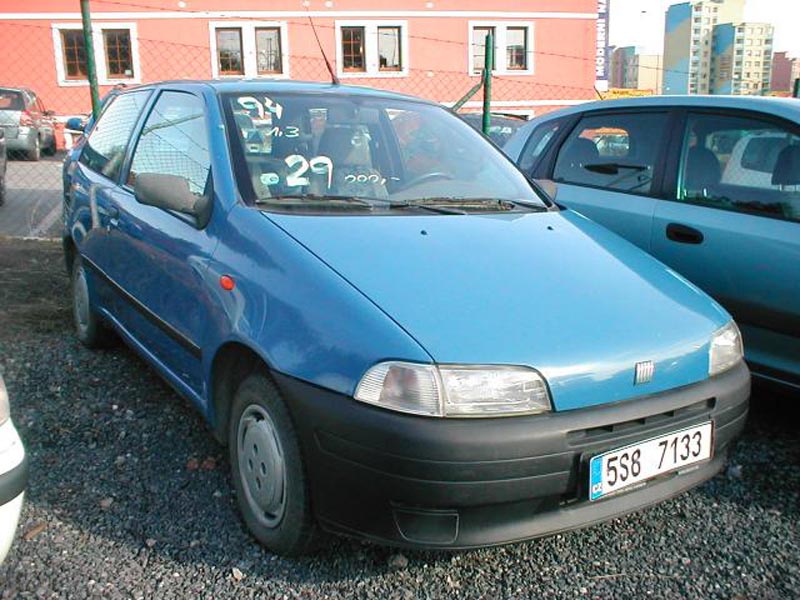

Takže píše se rok 2008, já pracuji jako grafik a jako každý dvacetiletý kluk toužím po autě. Už vím že to bude ital, hatchback a menší obsah (protože jezdím po městě) ale musí zvládnout i důstojnou cestu někam dál. Kvůli omezenému rozpočtu byla cena max. 40 tisíc a nechtěl jsem nic staršího než 15 let... Nakonec zůstali tři favorité - Lancia Ypsilon, Alfa 145, Fiat Bravo a Punto. Lancia a Alfa nakonec vypadli ze souboje, protože za ty peníze byl problém najít pěkný kousek, navíc u Ypsilonu mi fakt vadily budíky u prostřed. Vítězem nakonec nebylo ani Bravo, protože 1,2 16V se tehdy nedalo najít pod cca 80 tisíc a 1,4 12V mě po hromadě negativních recenzí odradila. No a 1,6 už mi přišla moc...

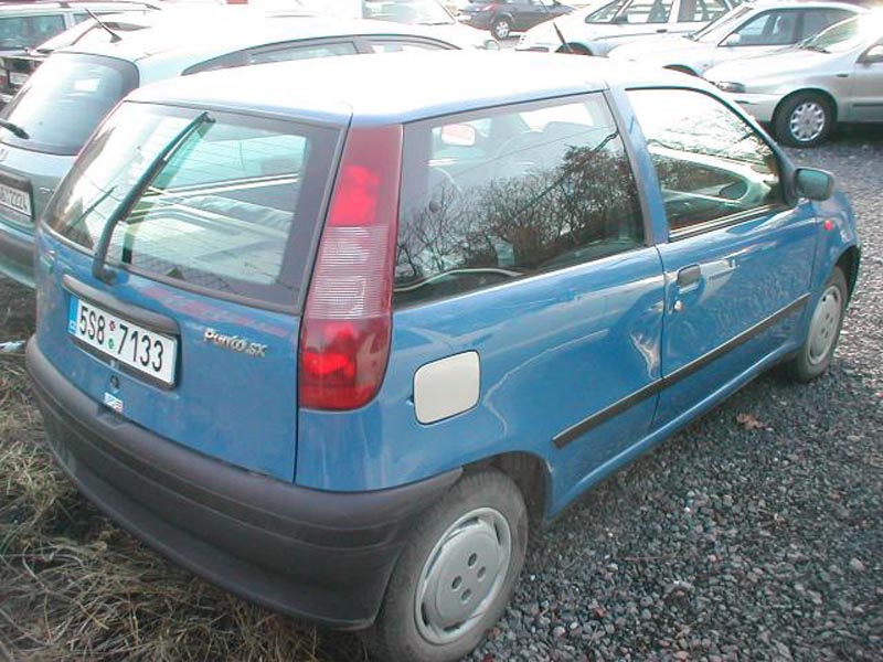

Pomalu se blíží vánoce a s tím také novinka - eko poplatky při převodu auta. Ani jsem netušil, jaký problém bude najít slušně vypadající auto a moje nároky klesaly a klesaly... jediná podmínka nakonec byla, že Punto nesmí být shnilé, musí to být 1,2 (hlavně ne 1,1) a mělo by mít po technické. Náhodou se mi povedlo jedno najít jen kousek od baráku a po dvou dnech jsem se na něj šel podívat. Tehdy mě auto zaujalo poměrně nízkou cenou, v podstatě o 10 tisíc nižší než jinde. Na stranu druhou na něm bylo hodně nedostatků. Ale čerstvá technická, auto chytlo hnedka i v té zimě...rezavé nebylo až na výfuk, tak jsem zaplatil zálohu a že pro něj přijdu druhý den. Prodejce mi ještě chtěl vnutit shnilou Feldu co tam měl, že Punto je ital a že je to špatné auto, a že z toho teče všude olej a tak, ale já už měl jasno...
Původní interiér
Původní interiér

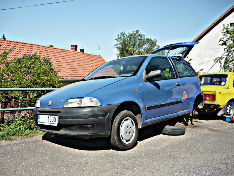

Na obrázku vypadá fajne, ale zdání klame.
No nekupte ho za tu cenu, když tak smutně kouká :D

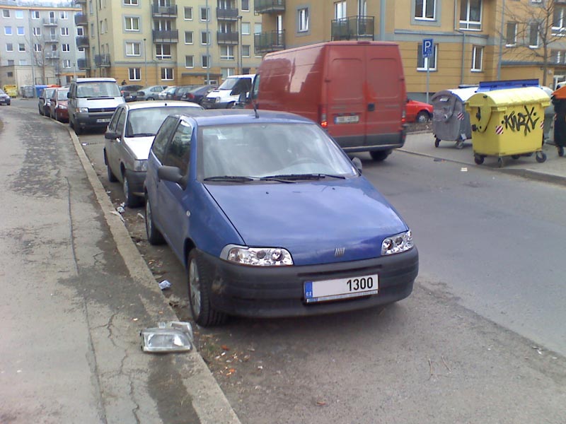

Druhý den jsem vybral penízky, zavolal kamaráda a honem do bazaru. V té době jsem ani neměl řidičák, ale chtěl jsem si auto dát trochu dohromady, než ho dodělám. Cesta byla docela adrenalinová, protože auto mělo špatnou baterku a kdyby chcíplo, už ho nenastartujeme :P Byla už tma, tak jsem po příjezdu domů auto ani nezkoumal a šel spát. Druhý den následovalo čištění. Z auta jsem vyházel potahy a s tím našel první závadu. Záměrně jsem ale koupil auto u kterého mi nebude líto dělat zásahy a upravovat ho. Už v tu chvíli jsem věděl, že v sérii dlouho nezůstane. Zásadní podíl na tom má i Katy, kvůli které jsem Punto vlastně koupil.
Ale zpět k vláknu - první co jsem zjistil bylo že sedačka spolujezdce má úplně očesané zuby na kolejničkách a jezdí dopředu a dozadu...
Potom je nějaký problém s bagem, pořád mu svítí kontrolka. Auto jsem pořádně vyčistil a zpod kapoty vyhrabal dva kýble listí a bláta. Trochu jsem očistil motor hadrou a nakonec to zas taková olejnička nebyla :D Ještě jsem oloupal loupající se kyt z boku za dveřmi a zamáznul to základovkou. Pak jsem trochu narychlo koupil přední sedačky z Fiatu Coupé, když ta jedna byla zničená. A pár dní na to měl Punťa první ostrou jízdu, která vyšla na více než 500 km (ale ne vcelku) v zimních jizerkách kde jsme byli 14 dní. Stalo se nám spousta zajímavých věcí, vč. toho, že praskla klapka na airboxu a celá jeho přední část se roztekla po motoru...

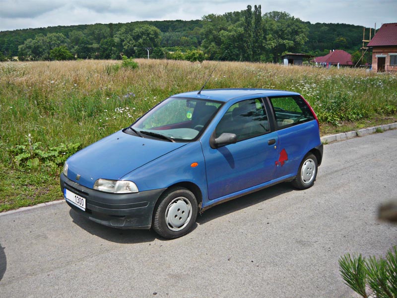

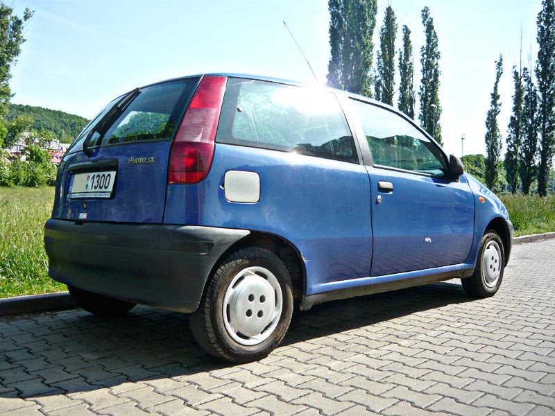

Punťa se mezitím stal u kamarádů známý především "austrálií" na boku (která mne trápí dodnes a budu muset měnit celý bok...).

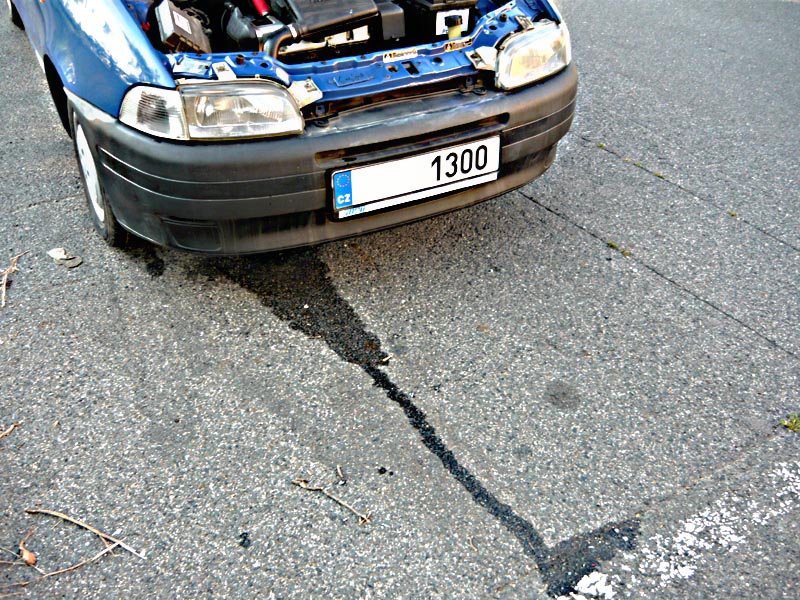

Jednoho krásného dne když jsem se vydal do Klatov, jsem nedojel ani na pumpu...najednou teplota nahoře, všude pára. Zastavím, obejdu auto a ... koukám že Punťa se pěkně počůral. V chladiči nic a KONEČNĚ jsem objevil zdroj problému. Vodní pumpu. Naštěstí doma je zásoba dílů tak hned druhý den se jde měnit.

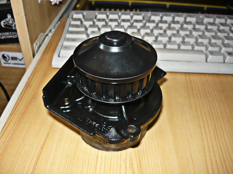

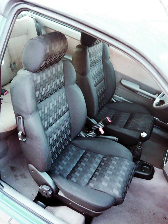

Znova mám totální vztek na předchozího majitele (nebo tedy majitelku abych byl přesný, ale tu budu proklínat ještě mnohokrát). Označil jsem si polohu vačky a kliky tak abych nemusel dělat rozvody až povolím rozvoďák, povolil kladku, vyndal šrouby od pumpy a začal jí rvát ven. Bohužel to moc nešlo, protože ten blbec ji zapatlal snad celou kartuší silikonu (prokletý to materiál!!!!). Nakonec jsem ji ale vyloupl a dal se do odpoledního čištění okolí od zbytků silikonu. Novou pumpu jsem měl už připravenou doma, když bylo všecko čisté, na dosedací plochy jsem dal malou šňůrku silikonu a lehce dotáhl. Po několika hodinách když už to bylo celkem vytvrzené jsem to dotáhl, nasadil zpátky řemen a nalil vodu. Od té doby mám od toho naštěstí pokoj. To jsem ale nevěděl že se stal jiný průser, který způsobí ještě větší průser :lol:

Vodní pumpa
Vodní pumpa

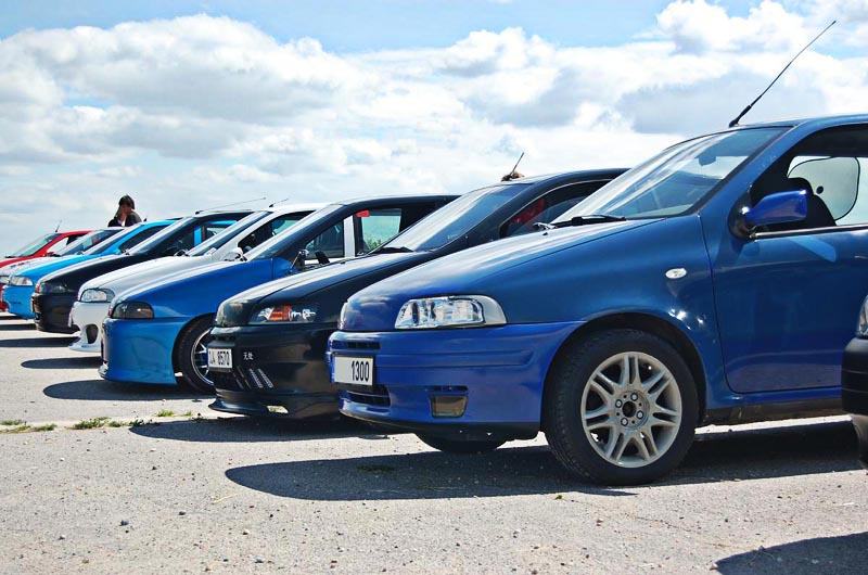

Trochu jsem zapoměl že na konci května 2009 jsem se poprvé vydal na Puntosraz na Tuning Xcars meeting na Rozkoš. Od té doby jsem nevynechal 8) Tady jsem ale byl ještě jen neklubový návštěvník...
Na Rozkoši - 30. 5. 2009

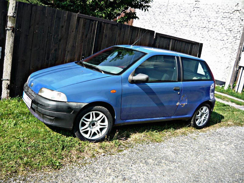

Po Rozkoši a s vyměněnou vodní pumpou jsem se vydal na chalupu na moravu. Už na nových kolech. Bohužel jsem zase měl vše spojené jen se zklamáním, ale chybami se člověk učí. Bál jsem se profilu 45 a objednal 195/50 R15... jenže gumy neměly zpevnené boky jak mi v obchodě tvrdili a já jsem je prostě potřeboval, protože původní kola na kterých jsem auto koupil už byla v dezolátním stavu. Kvůli ET jsem na auto ještě dával 5mm podložky a kupoval šrouby. Suma sumárum, 1000 za škouby, 500 za podložky, 700 obutí, 5000 kola a 2000 pískování a lakování kol. No a 3600 gumy... za 12800 docela blbý výsledek, byl jsem hodně zklamaný ale i tak auto vypadalo o dost lépe a mnohem lépe se na tom jezdilo. Jen vzadu trochu dřelo kolo při propružení. Nakonec za to může vylomený doraz v pružině, dodnes jsem to neopravil, protože pořád bojuji s nedostatkem financí a ještě jsem nedal dohromady kotoučovku z GT co mám připravenou doma, ale aspoň jsem zaklepal lemy...

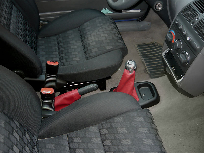

Pak se dlouho nic nedělo, jen jsem si ušil manžety na ručku a radičku, ale ty jsem zase brzo vyhodil, protože se mi přestaly líbit. S tím jsem do auta dal novou hlavici řadičky z leštěného hliníku. Taky jsem si pořídil lepší rádio...
No a pomalu se rozmýšlím co na jaře bude potřeba vyměnit...je toho dost.

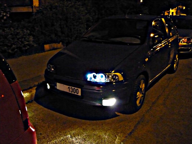

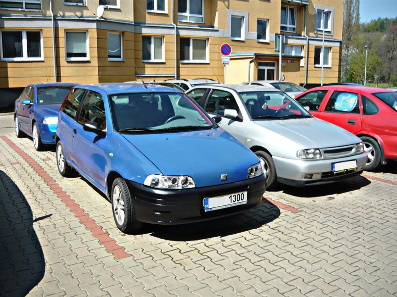

Díky prodeji dílů ze 6speeda a hlavně převodovky jsem si konečně koupil čirou optiku. Je jaro 2010 a její ceny docela klesly. Chtěl jsem černé In-pro, ale ty mi před nosem poslední prodali. Nakonec jsem zjistil že je koupil Pája...poslední pár v ČR :lol:
Tak jsem vzal chromové a šup na auto!
Prvně na autě
Prvně na autě

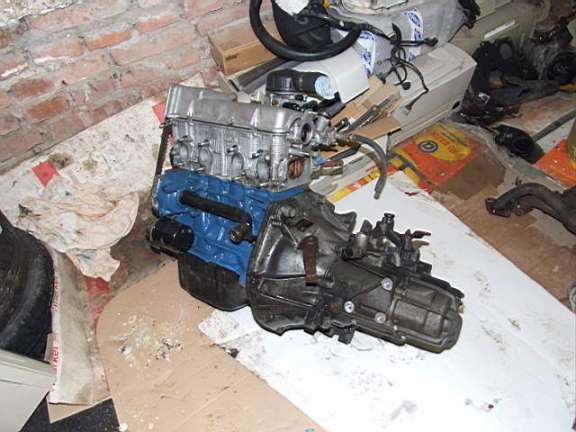

Zatímco vzpomínám na podzimní Rozkoš, sleduji projekt Mimmo EVO na ITC. Na něm Reprák aplikuje převodovku z mého 6speeda a inspiruje mne tím k něčemu podobnému. To ale přijde až o rok později. Během roku 2010 totiž spíš nakupuji co se dá a z mého pokoje se stal tak nějak sklad tuningových dílů. Jak vidím něco, co je na Punta vzácné, hned to kupuji a musím říct že toho mám fakt hodně, jenže dostávat to na auto nejde tak rychle.

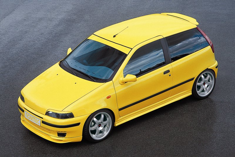

Na internetu jsem ale objevil i Punto v úpravě Novitec a ta si mě prostě získala.

Moje převodovka připravená do Mimma
