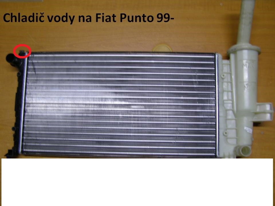

Mam podobnou zkušenost a předem řikám, že motor prostě musí fungovat v rámci pracovní teploty, všechno co je mimo je špatně. Jezdim teď puntem 1 1.2 16v, před půlrokem se měnil termostat a chladič. Termík už nevim od koho byl, ale chladič byl Behr-Hella, nicméně oproti původnímu chladiči byl o něco silnější. Nicméně auto doteď jezdilo s podchlazenym motorem(teplota za jízdy nebo za zapnutýho topení nepřesáhla 1/4). Teď o víkendu jsem po půl roce vyměnil znovu termostat, tentokrát jsem nešetřil a koupil přímo originál fiat díl(vyrábí jim to Behr), při té příležitost vyměnil znovu radiátor topení(půl roku starý se ukázal jako vadný výrobek). Nicméně auto se prostě během jízdy neohřeje, teplota dosáhne půlky pouze při stojícím autě a nejlépe s vypnutým ventilátorem topení. Problém tedy přetrvává. Jinak průměrná spotřeba díky tomuto je i při klidné jízdě téměř 8,5L. Předpokládám tedy, že za vše může onen větší chladič, jiný problém už nevidím. V před rokem se dělala hlava, dávala se sada originálního fiat těsnění + vodní pumpa SKF. Takže se jako konečné řešení chystám zmenšit průduchy v nárazníku

Toto som tu už niekde videl že sa to rozoberalo. Tiež mi teplota nestúpne vyššie ako na 1/4 počas jazdy až keď stojím a nezopne ventilátor, presne ako hovoríš. Ale nevšimol som si že by sa mi kvôli tomu zvýšila spotreba. Punto mám už druhý rok a ako som ho kúpil tak sa to už tak zohrievalo len do 1/4. Už sa tu o tom popísalo slohov ale čo bolo na príčine neviem. Viem že vo väčšine prípadoch ani výmena termostatu nepomohla a prolém ostal. A vo väčšom chladiči by som chybu asi nehľadal :) Proste je to taká vrodená chyba u Punta :D

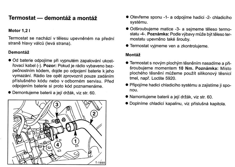

Mel jsem vadny termostat nedal vic jak 78C, nyni mam novy ktery uz je po zahrati motoru minimalne na 90C ale spotreba + - stejna :wink:

vecsi chladic nemoze mat vplyv na teplotu motora... keby ste to napojili na 1000l nadrz a mate termostat v poriadku musi sa vam teplota drzat na prevadzkovej +-par stupnov...

Dakujem za odpoveď presne je to tak a viem že po naštartovaní nemôžu hneť byť obe hadice teple iba jedna a druha až keď sa motor ohreje a otvory termostat.A nevieš ktorá hadica ma byt tepla keď naštartujem motor, ta horna je od termostatu ta by mala byt chladna až kým nestúpne teplota na prevadzkovu že?

ano, hadica, ktora ti ide od termostatu do chladica musi byt studena, len treba mysliet na to ze puntacik sa ohrieva brutal rychlo... ja mam na mojom prevadzkovu teplotu do 5 minut...
vycihaj si kym ti jemne stupne rucicka teploty na pristrojovke... mozno tak o 2 palicky a vtedy to pozeraj... dostatocna telota na pocitenie a zaroven mas istotu, ze sa nezacal jemne otvarat... najlepsie keby ste boli 2 jeden by ti pozeral teplotu na budikoch a ty by si drzal hadice, to ze sa otvori pocitis a vtedy on pozre pri akej teplote, ale ako to uz niekto pisal, najlepsie pozerat to cez pc, lebo kludne mozes mat zly ukazovatel na pristrojovke...
