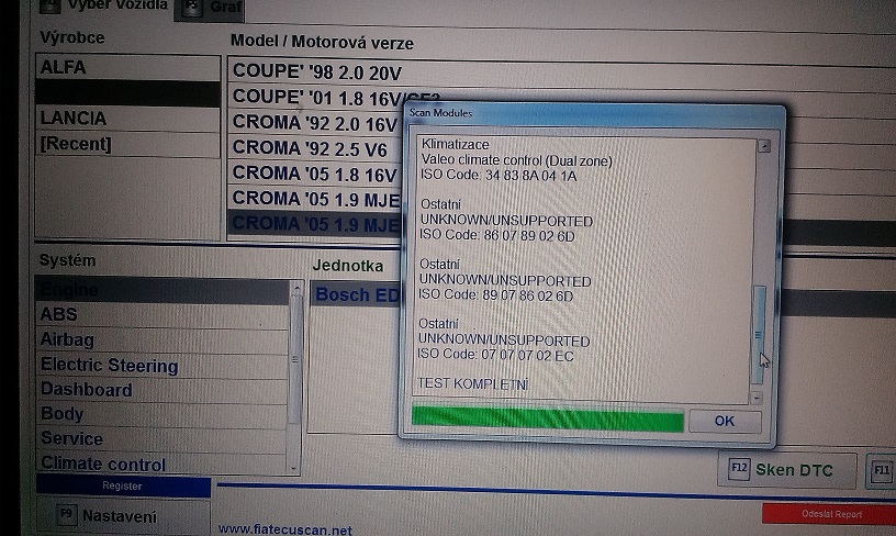

Ahoj, chci se zeptat, jestli lze připojit Multijet 1.9 přes Fiat ECU Scan s kabelem ELM327. Díky za odpovědi.
Re: Dignostika nové Cromy
Nepřipojí se mi jednotka motoru. Jediný, na co se připojím je "BODY" karoserie.... Mám elm327 v 1.5 a fes 3.6.0 pod win 8.. A motor mi nejde

Mam ELM 1.4 a motor se bez problemu pripoji (na ELM se neda pripojit jen neco malo, tusim ze airbagy ci co. Na to mam . Mam MES v 1.3 pod win7
Mas dobre nastavene porty a rychlost v programu?

Mám nainstalován kabel na portu COM3, ten mám nastavený i v FES a rychlost, tuším asi 34800. Jenom jestli mi nedělá problém ten win 8.1.

tak nastaveni kabelu mame stejne. Zkus jeste ten mod vysoke latence - obcas to zabere.
Jinak FES je uz starsi soft, tudiz s tim muze mit problem - podpora tech starsich verzi muze byt u novejsiho operacniho systemu problematicka. Zkus stahnut free verzi Multiecuscanu a pripojit se pres nej.
