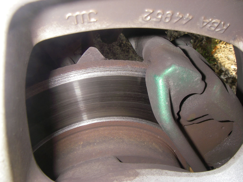

Zdravím,mám Punto r.v 98,motor 1,1 a při jízdě mi něco drhne na přední nápravě,je to zvuk jakoby se o sebe dřeli dva kovy,čím víc brzdím,tím je to hlasitější,myslel jsem si že to budou jen kotouče a destičky ale známej mi řekl,že by mohlo byt něco i s poloosou,máte s podobným problémem někdo zkušenosti? Díky

kotouče a destičky
na kotouče a destičky jsem se díval,destičky jsou jeste dobre,v kotouči je rýha,řekl bych necelý milimetr hluboká,začalo do dělat před nedávnem a předtím jsem s přední nápravou nic nedělal.
Kouknu na to, až zítra přijdu z práceOli píše:často to děla ochrany plech zezadu kotouče při neodborné montáži předních ramen nebo vyměně destiček, kotoučů se plech přihne a dře zezadu o kotouč první po čem bych pátral pak bych zkontroloval destičky jestli nejsou death a pak teprve spekuloval co dal

Tony, nieco bude vo vzduchu..inac si to neviem vysvetlitPlecháč Tony píše:Tak jsem zjistil, že na našem punťovi taky něco drhne. Je to taky jako kov o kov na levém předním kole, ale jen když zatáčím na úplně plný rejd. Ale na první pohled tam nic vidět není a destičky jsou starý rok...

Mne to tiez obcas drhne, a kotuce aj dosticky maju pol roka. Ale k tomu mi prave koelso asi pri 10mk/h piska ako koliesko na fúriku, ked zatocim prestane, ked idem rychlejsie tak tiez prestanec. Máte daco podobne?

ahoj.. drhnutie moze byt sposobene tym, ze si niekde nabral kamienok..ale po chvilke by mal vypadnut a malo by to byt ticho..DonPedro píše:Mne to tiez obcas drhne, a kotuce aj dosticky maju pol roka. Ale k tomu mi prave koelso asi pri 10mk/h piska ako koliesko na fúriku, ked zatocim prestane, ked idem rychlejsie tak tiez prestanec. Máte daco podobne?
Piskanie sa prejavuje aj mne.. myslim, si, ze to bude zaseknuty piestik, ktory sa pomaly vracia do vychodiskovej polohy..

U mě to drhnutí při zatočení způsoboval ten krycí plech, co je za kotoučem. Věčinou se to stává právě po výměně destiček nebo kotoučů, protože se s ním hne. Ale někde už se to tu řešilo. A to pískání může klidně být destičkama, pokud je to nějakej levnější typ...
