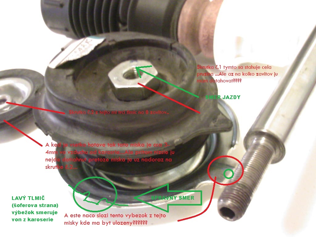

SpiritWolker
Příspěvky: 1337
Re: výměna ložisek na předních tlumičích
Příspěvek od SpiritWolker »
fotka loziska, mam doma len jedno nove, hadam este niekde kupim take iste :D

SpiritWolker
Příspěvky: 1337
to lozisko sa da vybrat z gumenneho dielu, predava sa to aj samostatne
